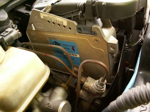

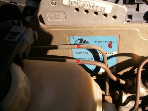

STG
... Metall- od. dunkles Plastik-Gehäuse ?
<Bild: 85er 850 mit TRACS 9401542 = Metall ; (9401541 = "mit ohne" ;-) )>
Pict2319
Pict7314

Nach diversen Berichten hier passiert nichts, nur dass eben kein TRACS geht.
Das Steuergerät merkt nicht (kann auch nicht), dass die Hydraulik auch TRACS könnte. Das TRACS-Ventil wird einfach nicht betätigt, die Spule dafür existiert auch nicht im Steuergerät, es hat nur 6 statt 7 Spulen an der Unterseite.
