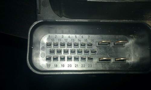

Hat mal jemand ein Bild davon wie eine Platine mit und ohne versiegelung aussieht ? Könnte jetzt nicht sagen das bei mir etwas drauf ist?!
Mönsch probier doch erstmal das Foren-Steuergerät bevor du weiter im Trüben fischst. Wenn es so eine tolle und einfache Möglichkeit einen Fehler einzugrenzen und eventuell lokalisieren zu können, nutze ich dies doch...
Ein bekannter von mir hätte die Ersatzteile zuhause und würde sie mir heute Abend einlöten. Darum würde ich meine Platine wenn nötig vorbereiten
Wenn was drauf ist, dann fühlt sich das wie Gummi an, ist so eine durchsichtige Siliconbeschichtung, durch die man leider keine kalten Lötstellen erkennen kann
Warum ist das eigentlich so schwierig hier ein Bild hochzuladen? Hängt motor-talk noch am 56k Modem.????
geht doch, hat ne sec gedauert
18033888
Mit PC oder Smartphnoe ? Wollte per Smartphone eins hochladen, ebern von den Lötpunkten. Habe es nach 10 Minuten aufgegeben
das ging mit Opera von nem 6 Jahre alten Xperia active auch inner Sec. Versuch mal nen andern Browser
