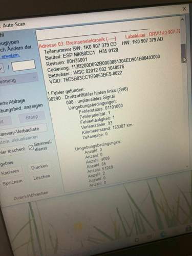

am 10. April 2012 um 13:24
das Problem habe ich auch schon seit geraumer Zeit,
die Leuchten gehen an, und einmal bleiben sie aus.
Heute habe ich das in Agriff genommen und bin zur nächsten "freien"gefahren,
Fehler ausgelesen und einen sporadischen Fehler hinten links festgestellt.
00287 - Drehzahlfühler hinten links
Heute Mittag dann wurde der Sensor gewechselt, was aber auch nicht geholfen hat.
Fehler besteht weiterhin, allerdings trat jetzt ein "mechanischer Fehler hinten links auf".
Nun war sich der KFZ "Meister" nicht sicher was das sein könnte,
bevor er Radlager und Radnabe ( ? ) für (145€) bestellt, sollte ich doch zu VW fahren,
nicht das es doch mit dem Steuergerät zusammenhängt, und er umsonst alles gewechselt hat.
Jetzt die Frage an die KFZ´ler unter uns, was kann das sein ???
(Wer hat den selben Fehler und was wurde erneuert ??)
Würde mich freuen wenn sich hier zahlreiche Antworten finden!
DANKE
EDIT: Habe gerade etwas mit dem Bremslichtschalter gelesen,
damit hängt es nicht zusammen, da die Bremsleuchten funktionieren wenn ABS und ESP Leuchtet........
Nachtrag von einem anderen User:
"Schaut euch mal das Geberrad für den Sensor an. Wenn die Rillen wegen Rost kaum noch zu sehen sind, muss wohl ein neues her. Bei mir hat damals zum Glück der Tausch des ABS Sensors und eine metallbürste geholfen... :)"
ich meine zu wissen das der ABS Ring gemeint ist oder?
diesen sieht man von hinten wenn man von unten hoch schaut...richtig?
dieser sieht bei mir etwas rostig aus, das stimmt...kann man diesen ring so einfach tauschen ?
bei mir wurde ja damals dieser Drehzahlfühler gewechselt, da ein Fehler bestand,
nun, der Fehler besteht aber weiterhin...
habe aber das gefühl das nicht der fühler am a.rsch ist, sonder irgendeine verbindung ein knacks hat...
werde morgen das auto mal hochbocken, reifen runter, und den ring versuchen etwas zu reinigen,
auch nehme ich den fühler nochmal raus, und stecke ihn nochmals neu dran...
mal sehen ob das was bringt...
