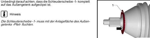

Aber wie rum die Laschen kommen konnte mir noch niemand sagen, zum Lager oder Wellengelenk?

Die Frage ist Schleuderscheibe wie Foto 1 Laschen zum Wellengelenk rein, oder wie Foto 2 Laschen zum Lager?
Ich denke, das Bild beantwortet deine Frage.
Und ja, ich befürchte, du hast deinen Ring zerstört, der ist nämlich relativ sensibel.
Danke witche 123 nach diesem Bild habe ich gesucht. Dieses Bild Gehört meiner Meinung nach in jedes Neues Kugellager. Ich finde diese billige Kunsstoffscheibe auch echt eine, Schlechte Lösung für das Problem.
