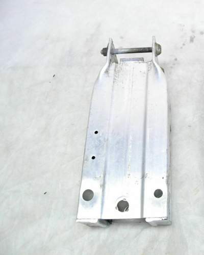

Hallo, ich habe leider keinen Haken zum abgeschleppt werden in meinem S212 gefunden, habe jedoch noch einen vom W211.
Da ich nicht extra (man möge es mir verzeihen) die Abdeckung ab machen möchte um nach zu sehen frage ich mal hier nach. (die Deckel sitzen nach dem öffnen selten wieder richtig in der Stoßstange)

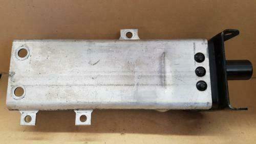

Habe mal Bilder gemacht.......
das Gewinde ist ca 22mm breit
20171006-174935
20171006-175033

Und ich habe mich aufs Fahrrad geschwungen und nachgesehen.
Passt nicht, der 211 hat nur ca.15 mm Durchmesser und der 212 hat tatsächlich 22 mm, habe zufällig auch noch jemanden getroffen der auch einen 212 hat und der hat freundlicherweise nachgesehen.

@Ich kann alles schrieb am 6. Oktober 2017 um 19:35:43 Uhr:
Frag mich nur warum die den verstärkt haben, habe noch nie gehört das einer abgerissen wäre beim 211er und dann gleich 7mm..........
Stahlgewindebuchse im W211, Alugewindebuchse im W212 ;)
