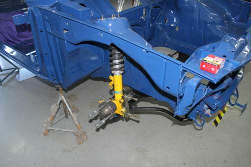

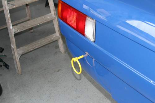

Gab aber sogar mal für den 3er-BMW E21 ('75-'82) "orchinoool" eine Abschlepphaken-Verlängerung ---> wenn nämlich der Serien-Haken vom Frontspoiler verdeckt wurde :
Wer sich also seinen Abschlepphaken mit Spoiler + Co. zubastelt, für den macht's evtl. Sinn, weil man sonst nur umständlich hinkommt.
Taugt aber dann alles nur noch für Abschleppseil und auf Zug.
Für 'ne Abschleppstange eher nimmer, denn die macht gern auch mal Druck . . . geht dann nimmer so richtig, sonst verbiegt's evtl. was . . .
