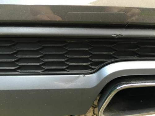

Moin,
als hilfsbereiter Mensch, habe ich einen liegengebliebenen Polo abgeschleppt (Freundin des Fahrers hatte Benzin in den Diesel getankt) und dabei gleich mal mein eigenes Auto zerdellt. Der Ochse hatte seine Abschleppöse nicht richtig eingedreht und als diese ausgerissen ist, ist mir der Krempel natürlich ins Heck geknallt.
Shit happens! Aber bei der Gelegenheit habe ich auch festgestellt, dass mein A6 über keine Möglichkeit verfügt, die eigene Abschleppöse hinten einzudrehen, da hinter der Kappe in der Stoßstange das Gewinde fehlt. Das ist bei Fahrzeugen mit AHK anscheinend so.
Die Lösung wäre natürlich eine Abschleppstange. Aber die Modelle für die Anhängerkupplung sind entweder recht voluminös / teuer oder nicht wirklich Vertrauen erweckend. Deshalb liegt es nahe, das Gewindestück für die Abschleppöse nachzurüsten und dann eine "normale" Abschleppstange verwenden zu können.
Hat schon mal jemand so etwas gemacht? Was wird benötigt? Wie groß ist der Aufwand?

Das ist doch kein Mangel.
Bauartbedingt ist das nicht anders möglich, da der Träger mit dem Gewinde bei AHK-Fz. garnicht verbaut ist.
Anstelle des Stoßstangenträgers, ist dort ein Rohr von der AHK. Da ist es schlicht nicht möglich ein Gewinde anzuschweißen, weil für Fz.-verbindende Teile solche Dinge nicht ulässig sind.
