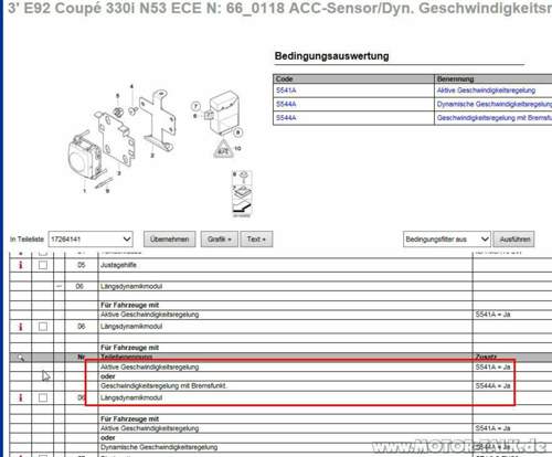

Ich bin am überlegen bei meinem E92 6 Zylinder die Abstandsregelung nach zu rüsten.
Ich habe den Tempomat mit Bremsfunktion.
Nun versuche ich es raus zu finden was ich so alles benötige.
Ich gehe mal davon aus
1 * ACC Sensor selbst
1 * Kabel zum ACC
1 * den Bedienhebel am Lenkrad damit man den Abstand einstellen kann.
1 * Kabel zum "neuen" Bedienhebel
Liege ich da richtig oder brauch ich noch mehr?
Klar Codieren dann noch.

Mir würde noch der Halter des Sensors + die Verkleidung einfallen. Codieren alleine reicht auch nicht aus, der Sensor muß eingestellt werden, das wird wahrscheinlich nur BMW können, ich musste meinen neulich auch neu einstellen lassen nach 6 Jahre.
Dann noch das Steuergerät (da bin ich mir nicht sicher ob das anders ist) und eventuell das Cockpit wenn die Abstandssymbole nicht vorhanden sind.

Das ist Quatsch. Habe selbst den Tempomat beim 325i nachgerüstet ohne Tachotausch. Habe auch keinen Balken der beim Setzen der Geschwindigkeit hochschnellt, die gesetzte Geschwindigkeit wird nur kurz eingeblendet. Ich brauchte nur den richtigen Lenkstockhebel, kostete mich rund 100EUR.
Zum Thema: im E90 Forum (externes Forum) hat jemand den ACC nachgerüstet, es war erstaunlich wenig notwendig (Lenkstockhebel, Auge, Kleinkram) da das DCC/DSC (?) Steuergerät schon darauf ausgelegt war. Das KI-High zumindest hat die Anzeige für den Abstand bereits verbaut, habe ich beispielsweise auch. Sieht man wenn man mit einer Taschenlampe das KI beleuchtet dass die Anzeige dort bereits vorgesehen ist.

Was ist mit der Verkabelung, wo willst du das Auge anschliessen?
@Aemix schrieb am 10. Februar 2016 um 15:26:30 Uhr:
@gf4tiu schrieb am 10. Februar 2016 um 13:39:01 Uhr:
Das hängt hauptsächlich am PT-CAN, kannst dir also fein was selbst zusammenschustern wenn du genug Zeit hast
