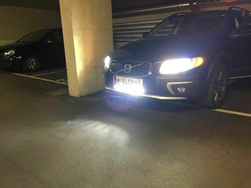

ich stelle jetzt mal die Gegenfrage:
Kann man das Radarsystem eines Fahrzeugs deaktivieren und ist das rechtlich zulässig?
Konkreter Hintergrund: Mein XC70 ist damit ausgestattet. Da ich viel in Schweden auf dunklen Straßen mit viel Wildwechselgefahr unterwegs bin, möchte ich Zusatz-Fernscheinwerfer installieren. Das ist nach Auskunft des Freundlichen aber nicht möglich, weil sie vor dem Radarsensor montiert werden müssten, was dessen Funktion stören würde.
Gibt es dazu Informationen?
Grüße aus Südschweden
Waldelch
Wenn du so nen Led Balken nimmst und ihn direkt über das Kennzeichen setzt?
Am besten mit irgendwas mal Testen.
En Stück Luft zum Radar Sensor ist dann ja noch.
Oder direkt unter das Kennzeichen. Wenn dein Elch in Schweden zugelassen ist, schau mal bei VParts.
