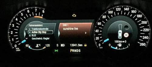

Obwohl ich hier und im Web alles durch gelesen habe, werde ich nicht schlau aus ACC (Adaptive Cruise Control mit Pre Collision Assist) und ACS (Active City Stop).
Ich habe ACC im Auto und auch die Verkehrsschilderkennung. D.h. es sind alle Sensoren, Radar, Frontkamera usw... an Board.
Ich habe "nur" ACC geordert, da meiner Meinung nach das System über die gesamte Geschwindigkeit aktiv ist und auch im Notfall bremst. Das ACS geht nur bis 40Kmh...
Daher ist es doch überflüssig, das noch extra zu nehmen. Es scheint ja das gleiche zu sein, nur mit anderer Technik (Radar/Frontkamera)
Sehe ich das richtig? Oder habe ich einen Denkfehler...

ACC geht erst ab 30 km/h, bis dahin ist das Radar inaktiv.
am 22. Januar 2016 um 19:47
Na ja, die Systeme haben völlig unterschiedliche Aufgaben!
ACC soll im laufenden Verkehr die Geschwindigkeit anpassen. Für eine Vollbremsung ist das System nicht ausgelegt. Kann es im Zweifelsfall vielleicht - ist aber nicht die übliche Anforderung. Man soll halt einfach bequem im fließenden Verkehr mitschwimmen, ohne selbstständig dauernd auf den korrekten Abstand achten zu müssen.
Im Gegensatz dazu ist die Aufgabe vom ACS, bis zu 40 KM/h in einer Gefahrensituation eine Vollbremsung vorzubereiten bzw. diese auch einzuleiten.
Was WJ3001 schreibt, ist dann auch ein Stück weit der "Konsenz" dieser Systeme: Das eine geht nur bis 40 KM/h, das andere fängt erst ab 30 KM/h an. Die Überschneidung könnte es also eh nur zwischen 30 und 40 KM/h geben.

Auch hier ist ein kleiner Fehler versteckt.
ACC und PCA arbeiten mit dem Radar im unteren Grill und reagieren nur auf voraus FAHRENDE Hindernisse. Stehende Hindernisse werden ignoriert.
Richtig ist, dass ACC nur den Abstand zum FAHRENDEN Vordermann regelt und ACC kann KEINE Vollbremsung. Hier ist die Bremsleistung begrenzt.
PCA arbeitet NUR wenn ACC nicht aktiv ist. Kann aber, für den Fall dass es arbeiten darf weil ACC nicht an ist, auch eine Vollbremsung bis zum Stillstand auslösen.
ACS arbeitet mit Lidar-Laser-Sensor und Kamera.
ACS reagiert auch auf stehende Hindernisse, sowie auf Personen die vor das Fahrzeug laufen und kann ebenfalls mit maximaler Bremsleistung bremsen bis zum Stillstand.
Es macht also durchaus Sinn beide Techniken zu haben, wenn man alles absichern möchte.
