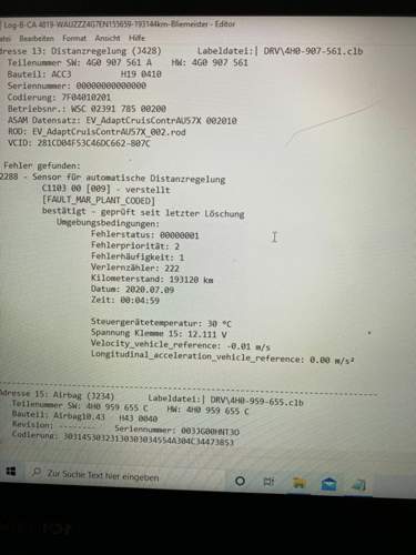

Ich habe mir die rs7 Schürze drangebastelt, nun habe ich
13-Distanzregelung -- Status: Fehler 0010
8B-Distanzregelung 2 -- Status: Fehler 0010

weclcher Fsp Eintrag ist denn in den Steuergeräten hinterlegt?
Kalibrieren wird ja über odis und dem Achsmessstand gemacht ,
Sprich:
Schnelleinstieg vermesssung:
vorbereitung kalibrieren assistenzsysteme
und dann Radarsensoren einstellen
+ GFS Zeit
ist kein Hexenwerk und kann auf kundenwunsch auch direkt so durchgeführt werden (natürlich abrechnung nach ZE und den Stundenlöhnen
Umfeldkamera ist nicht montiert?
diese sollte sonst auch kalibriert werden.

Ich habe Vollausstattung außer Nachtsicht. Die beiden seitlichen PDCs für automatisches parken mussten erst mal in der Stoßstange verschwinden, da die Löcher hierfür nicht vorgebohrt waren und ich mich da nicht rangetraut hatte.
Ich werde die Karre gleich noch ein wenig tiefer legen und noch ein zwei andere Sachen codieren, dann werde ich mal ein kompletten Scan einfügen da ich nicht genau weiß was du meinst.
Hier die Fehler die ich rausgestrichener hatte.

Bei mir steht auch das es verstellt ist allerdings kann ich es ganz normal benutzen ohne das er im Auto ein Fehler zeigt .
Dann befindet sich deine ACC noch im Toleranzbereich.

Da kann ich mich anschließen. Habe das selbe Problem und liege außerhalb der Toleranz.
Als Update:
Ich habe woanders jemanden gefunden.
Kontakt über mich, bei fragen gerne an mich wenden,
Dann vermittel ich.
Der Herr möchte 150€ und führt die Kalibrierung in Berlin durch.
