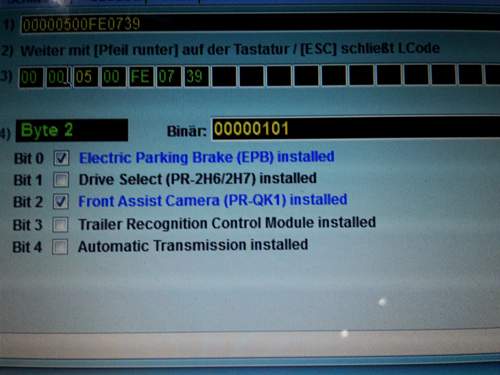

Na der Sensor hat doch überhaupt keine Codierung.
Ist die "verlorengegangen ", oder war der nie richtig codiert?
Ich könnte dir jetzt eine Codierung geben, da ich den identischen Sensor, verbaut hatte.
Leider hat mein G7 eine komplett andere Ausstattung an Assistenten, so dass mir das nicht sinnvoll erscheint.
Das ist eine gute Frage, die Firma hatte eigentlich alles gemacht. An sich läuft der Sensor nach einigen Kilometern ja auch einwandfrei.
Ich hab mal ein Bild von der Codierung aus OBD11 angehangen. Da sieht man eigentlich, dass (für mich zumindest) das ausgewählte Sinn ergibt.
Obd11
Jetzt müsste man wissen, was der Sensor "kann".
Also SWaP und FEC. Je nach dem müsste er dann codiert werden.
Z.B. City Notbremsassist
Ganz langsam. Gibt es ein Nachher-Protokoll von dieser Firma? Sollte die Codierung wirklich aus Gründen X verloren gegangen sein, sollte sie irgendwo protokolliert sein.
Ansonsten, kann ich später vermutlich eine für dich berechnen.
Es gibt leider kein Protokoll. Auch die Firma gibt es leider nicht mehr, da die Person ausgewandert ist.
Man muss auch dazu sagen, dass die Firma nicht darauf spezialisiert war.
Meint ihr, es liegt ggf. an der Codierung? Aber warum läuft das System dann nach ein paar Kilometern einwandfrei? Front-Assist habe ich als Auswahl in der Assistenzanzeige im Kombiinstrument, kann ich aber jedoch nicht auswählen bzw. aktivieren. Da steht dann Funktion nicht verfügbar.
Füg mal folgende Codierung ein: 00181700FE0739
Das wäre die von meinem, gleiche Software und Hardware
00 00 05 00 FE 07 39
Danke für eure Hilfe!
Ich habe die Codierung von @hadez16 eingefügt. Diese war jedoch für Automatik und mit Kamera, was ich beides nicht habe. Habe dort dann die entsprechenden Punkte raus genommen.
Jetzt funktioniert der Front-Assist.
ACC lässt sich zwar einschalten, aber nicht aktivieren. Heißt das Auto erkennt sein Umfeld nach vorn und zeigt mir dies auch an, jedoch kann ich den Tempomaten nicht mit SET oder RES aktivieren.
Meine Codierung mit den Änderungen ist nun: 00 18 01 00 FE 07 39
Ich werde später noch einmal die Codierung von @BlueTDI1 mir anschauen, vlt passt diese ja.
Da müsstest du, wahrscheinlich, auch die camera noch rausnehmen.
In meiner Codierung ist weder Automatik-Getriebe noch Kamera codiert...ich weiß nicht was OBD11 da verschwurbelt.
