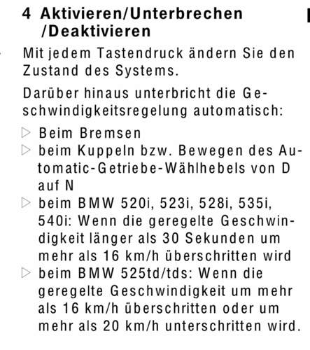

Auch nach vier Jahren und zwei F11 habe ich mich noch nicht daran gewöhnt, dass der Tempomat (mit automatischer Bremsfunktion) nicht abgeschaltet wird, wenn man manuell (also über Pedal) beschleunigt. Ich nutze Tempomat sehr viel und es kommt immer wieder vor, dass ich ihn vergesse auszuschalten. Und dann kann es gefährlich werden.. so heute auch wieder:eek:
Beim E60/61 wurde der Tempomat automatisch deaktiviert, wenn die Geschwindigkeit 20 oder 25 Km/h über das Pedal erhöht wurde. Sehr sinnvolle Funktion! Gibt es im Fxx aber nicht mehr.
Folgende Situation: Ich fahre durch eine längeren Ort hinter jemandem her. Tempomat auf 50. Ortsausgang, schnell dran vorbei und der hinter mir setzt nach und auch dran vorbei. Man hat kurzfristig so etwa 110 ;) drauf und schert wieder ein. Der Tempomat ist immer noch auf 50 eingestellt, wurde aber manuell übersteuert. Wenn Du jetzt vom Gas gehst, um von 110 auf 100 zu kommen, haut dir die Kiste voll den Anker rein um wieder auf 50 zu kommen. Derjenige, der direkt hinter Dir ist rechnet damit natürlich nicht und fragt sich zurecht ob Du noch alle Latten am Zaun hast nach einen Überholvorgang so auf die Bremse zu kloppen. Das gleiche Problem nach langen Baustellen auf der AB.
Fand ich im E61 super gelöst, oder besser im F11 finde ich das echt gefährlich. Geht das nur mir so? Kann man diese Funktion ggf. Codieren?

Ich verstehe das Problem und hab das selbst schon erlebt.
Aber ich bin der Meinung, das war schon immer so, dass der Tempomat aktiv bleibt beim beschleunigen und nur deaktiviert wird beim bremsen oder kuppeln.
Allerdings habe ich nie einen E61 besessen (nur E30, E36, E46, E90, F30).
Die Vorgängermodelle hatten aber keinen Tempomat mit Bremsfunktion, sodass es dadurch vielleicht nicht so sehr aufgefallen ist, dass der Tempomat noch aktiv war?
Man könnte evtl. versuchen den normalen/alten Tempomat ohne Bremsfunktion zu codieren.
Dann bleibt er zwar weiterhin aktiv, aber legt keine Vollbremsung mehr hin.

Ich glaube, du hattest andere Autos als ich.
Mein erster BMW mit Tempomat war, glaube ich, der E39, vielleicht auch der E34.
Und wenn mich mein Gedächtnis nicht vollständig verlässt, haben sich alle Tempomaten gleich verhalten:
- Kein Deaktivieren beim Beschleunigen.
- Beim Ausrollen lassen nach Schnellfahrt kein abruptes Abbremsen, sondern sanfte Annäherung an die eingestellte Geschwindigkeit durch leichtes Abbremsen.
Letzteres kann ich ganz aktuell von der gestrigen Fahrt berichten.
Autobahn - 120 km/h - Tempomat.
Am Ende der Beschränkung beschleunigt bis jenseits der 200 - Tempomat bleibt grün.
Nach langer Schnellfahrt, etwa 1 km vor der nächsten Begrenzung Gas weg genommen und ausrollen lassen.
Er rollt zunächst nur aus, dann beginnt er sanft zu bremsen, danach etwas stärker, um dann nach ungefähr diesem Kilometer die 120 wieder zu halten.
Also nichts mit "voll den Anker rein".
Ich habe allerdings auf Abstandsregelung verzichtet, habe also ACC nicht verbaut.
Vielleicht ist das eine Erklärung, dass ACC da anders regelt.
Oder es liegt an den Adaptive-Drive-Einstellungen (Sport/Comfort/Eco)?
Jedenfalls kann ich dein oben beschriebenes Verhalten nicht nachvollziehen.
@petaod Habe heute auch noch mal versucht das Problem nachzustellen, ist mir aber nicht geglückt. Auch meiner hat sich auch genauso verhalten, wie Du es beschrieben hast. ACC an. Sport /Comfort/ Eco ist ihm auch Wurst.
Problem wird wieder auftauchen, nur im Moment kenne ich den Auslöser noch nicht.
Dennoch, ich bleibe dabei, die Funktion abzuschalten wenn die Geschwindigkeit um eine definierten Wert erhöht wird macht Sinn.

Habe es heute Mittag auf dem Weg nach Hause ausprobiert. Habe einen Vorfacelift F10 mit acc.
Eingeschaltet hinter einem Laster mit ca. 80, dann umgeschaltet auf normalen Tempomaten, überholt bis knapp 160.
Die Reaktion des Fahrzeugs ist weiter oben bereits beschrieben. Erst rollt er etwas. (So 200-300m) danach wird relativ leicht abgebremst.
Vielleicht ist das starke Bremsen des Tempomaten beim TE ja Softwaresache..
Ich hatte letztes Jahr glaub ich ein Update.
