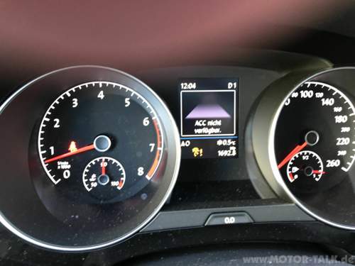

Hallo alle,
seit gestern bekomme ich div Fehlermeldungen im Tachometer (siehe Fotos )
was ist denn das für ein Fehler?
Ich würde das gerne wissen bevor ich das Auto zu VW bringe.
Eine VCDS-Datei liegt bei.
Vielen Dank im Voraus für Eure Mühe.
Gruß flasch_flens

ACC usw. setzen gerne mal aus, wenn die Frontscheibe inklusive Kamera gefroren waren. War das zufällig bei dir der Fall?
ACC arbeitet nur über den Radarsensor und nicht über die Kamera.
Die Meldung wegen der VZE sagt erstmal nur aus, dass er bisher keine erkannt hat. Zum Beispiel, wenn das Auto auf einem Parkplatz steht.
Bei dir sind etliche Kommunikationsfehler und einige Steuergeräte sind nicht erreichbar. Sonst funktioniert alles? War die Batterie mal leer? Hast du mal Fehler gelöscht und geschaut was wieder kommt? Kannst du mal die Fehlermeldungen im Infotainment unter Car -> Fahrzeugstatus fotografieren?
Alles mit "Datenbus fehlende Botschaft" und "Datenbus empfangener Fehlerwert" muss erstmal nichts weiter zu bedeuten haben. Es kann natürlich auch irgendetwas diverse Kabel beschädigt haben.
Die Frontkamera unterstützt die ACC bei der Erkennung von Fahrzeugen.
Wurde an dem Auto mit VCDS rumgefummelt? Verwendest du eine legale Version?
Die Probleme liegen im Bereich 01.11-07.11.2017 bei einem sehr geringen Km-Stand, was für fast Neufahrzeug spricht. Da die Neufahrzeuggarantie greift, sofort zum VAG-Händler.
Vielleicht sind hier ein paar Updates der Steuergeräte notwendig.
Auf keinen Fall selbst Handanlegen - Garantieverlust droht.

diese Fehlermeldungen kommen mir bekannt vor. Ich hatte die Gleichen, verursacht durch einen Kurzschluss im Anhängerkabel wenn ich ich die ersten Meter ca. 100 gefahren war. Seit der Neuverkabelung sind die Fehlermeldung weg.
So war es jedenfalls bei mir.

Warum sind denn die Steuergeräte 11 31 65 im Gateway eingetragen?
Die hab ich zumindest in nem Golf noch nicht gesehen...
Entweder das VCDS liest murks oder das Gateway ist vermurkst... In der Übersicht steht das A5 mit Fehler, im Steuergerät selbst wiederum keine Fehler...
