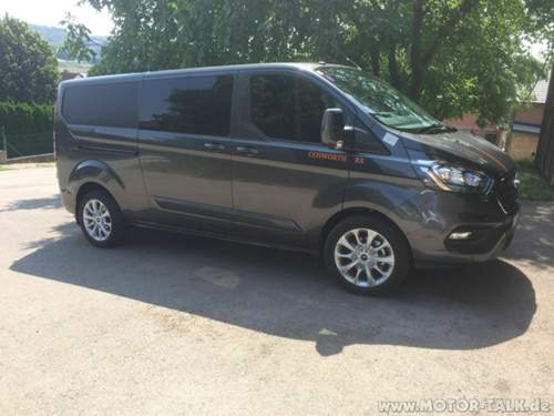

Wie es beim Sport ist, da dieser vom Gewicht ja eher abgespeckt ist, kann ich nicht sagen
Mein 320er L2 DOKA hat 1725 kg Achslast vorne / hinten
Als Bereifung ist eingetragen 215/65R16C mit LI 109/107T
Lustigerweise auch 185/75R16C mit 104/102
Es sollten also mind LI 104 sein, dass fahre ich mit den 18er mit den Felgen vom Vorfacelift
Der Facelift Sport hat ja nur mehr 17er original
Img-3354
Beim Sport mit Originalbereifung sind 103 XL vorgeschrieben. Denke das dies bei 18 Zoll auch mindestens sein muss.
