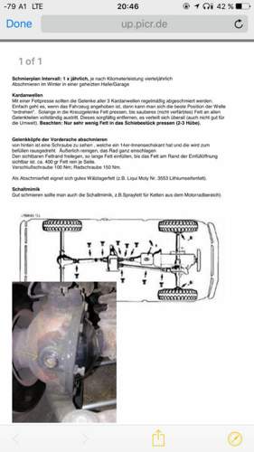

Ich habe mal einige Bilder gemacht, und wollte euch um Rat fragen, wie Ihr das findet. Fällt euch irgendetwas auf Anregungen oder Meinungen?
Wo ist da die waagerechte Öffnung? Die Schraube die so eingefettet ist? Da muss ich welche Sorte von Fett bzw. welche Charakteristik sollte das Fett haben? Einfach reinpreissen bis was passiert?
Du musst von hinten auf die Kugelgehäuse schauen.
Da ist dann entweder einen Sechskantschraube (ca. SW19) oder eine Innensechskantschraube (ca. SW14)
Wenn die Schraube ab ist, das Rad ganz nach innen lenken, also rechtes Vorderrad ganz nach links, oder linkes Vorderrad ganz nach rechts.
Dann das im Loch sichtbare Fett mit dem Finger "wegdrücken", dann den Schlauch einer Fettpresse mit voller Kartusche Mehrzweckfett ohne Mundstück ins Loch stecken und solange pumpen, bis das Fett aus dem Loch austritt.
Das können auch schon mal über 100 Hübe sein.
Dann zuschrauben und andere Seite machen.
Wenn das Fett nach und nach aus den Kugelgelenken austritt, wie auf Deinen Bildern zu sehen, dann ist das völlig normal.
Es handelt sich hier um eine sog. Verlustschmierung - deshalb muss auch regelmäßig nachgeschmiert werden.
Kommt da nix raus, würde ich mir eher Gedanken machen!
Zu den Kreuzgelenken:
In die Schmiernippel der Kreuzgelenke kommt auch Mehrzweckfett.
Hier brauchst Du natürlich das Mundstück, was bei den Kugelgelenken nicht gebraucht wurde.
Wenn beim Pumpen das Fett zwischen Mundstück und Schmiernippel austritt, bringt die Abschmiererei nix!
Deshalb vorher Schmiernippel sauberwischen, Mundstück gerade aufsetzen und während des Pumpens fest auf den Nippel drücken.
Das Fett kommt idealerweise nach einigen Hüben aus den Gelenken des Kreuzgelenks.
Achtung:
Die Schmiernippel an den Schiebestücken der Antriebswelle nur mit max. 1-2 Hub abschmieren!!!
Wenn da zuviel Fett drin ist, können die Schiebestücke nicht mehr sauber arbeiten.
Tipp: Kauf eine "Einhand-Fettpresse"
Ciao
Snoop
