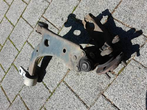

Habe gestern angefangen das Fahrwerk zu zerlegen und dabei direkt die klemmschraube HS1 abgebrochen. :) ist extrem verrostet und muss jetzt zu roher Gewalt greifen. Beim Ausbau der radnabe und dem radlager war dremel, elektro schlagschrauber und radlager werkzeug notwendig. Anbei sind die bilder. Das Gummi am tragarm ist definitiv fertig und hat Risse und Spiel.

Nach langem hin und her mit der abgerissenen klemmschraube habe ich einen gebrauchten achsschenkel gekauft :) habe Brenner drauf gehalten, mir eine Rampe zum besser schlagen gebaut und den Dorn geschlagen bis es gequalmt hat aber die klemmschraube hat sich nicht bewegt :) anbei ein Bild von meiner Bastel Rampe, vielleicht hilft es wem.

Das neue radlager auf der anderen Seite ist schon samt radnabe eingepresst. War mit dem radlager werkzeug etwas fummelig bis ich die Zentrierung richtig hatte. Hört sich beim drehen deutlich besser an als das alte radlager. Beim alten radlager war beim drehen ein schleifen und ab und zu Spiel der Kugeln zu hörbar.
Habe diesmal die innenräume des achsschenkel mit dem dremel etwas geschliffen um den ganzen rost innen zu entfernen. Damit sollte der Ausbau der klemmschraube am tragarm später deutlich leichter sein.

Heute querlenker und spurstangenköpfe erledigt. Habe die spurstangenköpfe verglichen und sie sind identisch, also habe ich einfach die Umdrehungen je Seite gezählt und gleich viele Umdrehungen neue spurstangenköpfe eingebaut. Der rechte querlenker war am kugelkopf bereits im trockenlauf, weil das Gummi gerissen ist.
