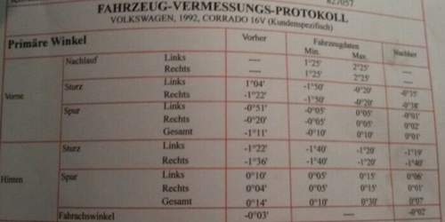

bei einem Wagen wurde das linke Vorderrad einseitig runtergerubbelt.
Also neue Reifen gekauft, damit die Kiste "gerade steht" und zur Überprüfung und Vermessung.
Soll-/Einstelldaten laut deren Protokoll:
Sturz soll zwischen -1°50' und -0°20' liegen. Zur maximalen Differenz li./re. keine Angaben.
Eingang war
Sturz links -0°35', rechts -1°58'.
Spur links +0°22', rechts +0°13'.
:rolleyes: OK, da braucht man sich über nix zu wundern. Fuhr auch bescheiden.
Danach:
Sturz links -0°31' und rechts -1°47'. Angeblich ist mehr nicht möglich rechts.
Spur links -0°01' und rechts +0°02'
Mich ärgert das, denn beim Sturz ist ein Unterschied von mehr als 1° drin - das ist doch keine saubere Einstellung. Ich kenne es so, dass man normalerweise Differenzen von mehr als 30 Minuten vermeidet. Oder habe ich hier etwas falsch verstanden?
Man hätte doch:
- Links dann eben mehr in Richtung von Rechts bringen können, meinetwegen -1°30'.
- Oder: Die alte VW-Vorderachse hat doch Langlöcher im Querlenker für das Traggelenk. Die drei Schrauben des Traggelenks lösen und so sich mehr "Einstellraum" schaffen.
Ausgeschlagen, verschlissen oder krumm ist laut denen und HU-Prüfer nix. Nur eben verstellt.
Das Auto ist ein 92er Corrado, mit Basisachse. Ähnelt sehr der des Golf 2/3, Passat 35i....

… Sturz soll zwischen -1°50' und -0°20' liegen. Zur maximalen Differenz li./re. keine Angaben. …
Kann sein, dass die nach dem VR6 geschaut haben …
Hier finden sich jene Werte: -40' ±20', also -1° bis -0°20'

Daran haben die ja gedreht, an den zwei Schrauben. Und das reicht angeblich nicht aus.
Daher vermute ich, dass das Traggelenk nicht mittig im Querlenker montiert ist bspw.

Jedenfalls ist deren Aussage, dass sie nicht genügend Spielraum am rechten Federbein haben und die -1°48' das maximale sind. Mehr kann man es nicht rausneigen, entweder noch mehr neg. Sturz oder eben das maximale.
Das ist das, was ich irgendwie nicht glauben kann. freestyle schreibt ebenso, dass man 3° Verstellbereich hat.
Kann ja sein, dass die Recht haben und wirklich nicht mehr geht. Ich weiß, dass der Querlenker Langlöcher für das Traggelenk hat. Womöglich ist das Traggelenk nicht mittig in den Langlöchern positioniert?
Tiefergelegt ist das Auto nicht, Fahrwerksteile sind Original.
Jedenfalls werde ich das reklamieren. Der Unterschied Sturz li/re istdoch viel zu groß, VW gibt als maximal zulässig 20 Minuten an. Im Auftrag war Aufhängung prüfen, Geometrie vermessen unx einstellen. Und das wurde bezahlt. Die Überprüfung der Aufhängung ergab: Alles in Ordnung.
