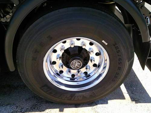

Wie pflege ich am besten meine Alcoa Alufelgen die ganz neu drauf kamen zum neuen Hänger, aufm Motorwagen sind Standart Alcoa Alufelgen, und aufm Hänger sind 6 neue Alcoa Dura Bright Alufelgen, hat da jemand nen Pflegetipp??

Zum Thema Felgen : jetzt vorm Winter nochmal gut saubermachen mit felgenreiniger schwamm und kärcher.
Dieses sprüh-nano-versiegelung- zeug ist zu teuer um es grossflächig auf lkw felgen aufzusprühen.
Ich habe zum Beispiel so eine Dose Auto Wachs, was ich mal beim Lidl für mein Auto gekauft hatte. Das taugt aber nix. Sowas ist aber ideal um es auf die felgen zu schmieren. Schützt vor Salz und schmutzablagerungen.

Die Alco Dura Bright bitt nur in kaltem Zustand reinigen.
Erst mit dem Dampfstrahler,dann mit ganz normalem
Autoshampoo.Dann hast du lange Freude daran.

Die Alcoa Dura bright sind echt hammer ... leider hab ich die nur aufm hänger...
