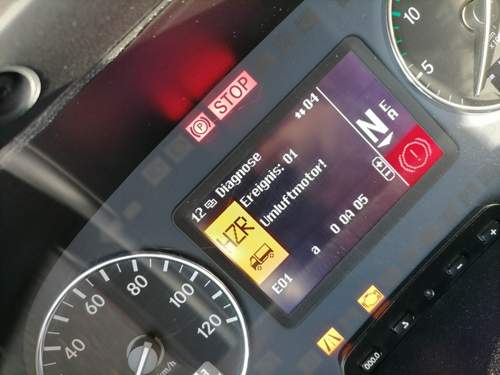

Ich habe die Diagnose überprüft und diesen Fehler in der HZR-Steuerung gefunden.
Actros MP3 HZR Fehlercode
Der Fehler hat keinen Einfluss auf den Motorstart.
