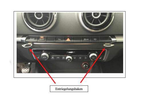

@Dofel schrieb am 26. September 2015 um 17:20:20 Uhr:
Erst mal vielen Dank für Deine Infos!!!
Wäre es Dir möglich, 2 - 3 Bilder hier einzustellen? Wo man auch das Entriegelungswerkzeug im Einsatz sieht? Würde mir sicher helfen. Und evtl. auch, wie es dahinter aussieht.
Danke!
Anbei die gewünschten Fotos.
Bei Zeiten sollten die ganzen Beiträge vielleicht von einem Moderator in ein neues Thema überführt werden, weil das ja jetzt mit dem eigentlichen Thread nichts mehr zu tun hat.
Bild #208143719
Bild #208143720
Bild #208143721

Wäre für dich nicht das Modul vom Scotty was, sodass die SSA permanent aus ist?
Was ist das für ein Modul?
siehe hier :
https://www.facebook.com/.../?...
Module habe ich lagernd da ;Für den TT 8S noch keine bebilderte Anleitung aber bereits 2x erfolgreich verkauft bzw. verbaut (von usern hier)
Ja, danke sehr für den Hinweis!
Ich habe hier auf dem Rechner einen "ToDo-Ordner", in dem liegen auch dazu schon viele Informationen, auch die diskrete Bauanleitung aus anderer Quelle, mit Funktionsbeschreibung des Teils.
Allerdings schrecke ich noch vor dem Einbau zurück, da sind noch Fragen wie z.B. wie die Schalterleiste rausgeht, ob dahinter genug Platz für das Modul ist, welche Version (schaltet Plus oder Minus?) nötig ist, soll heißen, ich warte noch auf mehr Details.
Man will ja nichts kaputt machen, auch eine nach meiner unsachgemäßen Bastelei evtl. wackelnde Schalterleiste ist nicht so prickelnd.
Scotty 18 schreibt weiter unten, 2 User hier hätten das Teil schon in den TT eingebaut, vielleicht haben die Fotos gemacht und/oder können eine kleine Beschreibung geben, worauf zu achten ist.
Das Teil ist bei mir schon "im Scan". Danke!

@bospre schrieb am 26. September 2015 um 08:41:35 Uhr:
ich hätte Interesse an einem Modul und sende dir eine PM.
Gerade wenn es jetzt etwas kälter wird, will ich nicht dass der Motor schon kurz nach dem Starten wieder ausgeht.
hab dir geantwortet ; mein Beitrag scheint ja hier gelöscht worden zu sein,
Bilder leider nicht ; ich hatte eine text Anleitung mitgeben; und die anleitung vom Audi A3 8v (bebildert) welches technisch die gleiche ist wie beim TT
ich kann sonst noch Demontage Anleitungen der Verkleidungen / Schalter mitliefern das wäre kein problem
Einbau Anleitung vom 8V - kann ich gerne vor ab per mail zusenden
im Grunde wird das MOdul nur zwischen den Schalter geschliffen und benötigt Zündungsplus
es speichert den letzten Zustand und hat eine memory Funktion
per langen Tastendruck direkt beim Zündung ein auch komplett deaktivierbar (daher Funktion wie als ob kein modul verbaut wäre)
@Dofel schrieb am 26. September 2015 um 08:19:46 Uhr:
Die Schalterleiste geht mit dem Entriegelungswerkzeug (8E0 051 530) raus. Auf der Unterseite sind zwei Schlitze, dort die Haken rein und dann hat man die Schalterleiste in der Hand. Die Blende um die Schalterleiste herum ist mit zwei Schrauben fest, die dann sichtbar werden. Platz genug ist da hinter auf jeden Fall.
@Scotty: Wenn du Bilder brauchst für eine Einbauanleitung in den TT, also speziell von der Demontage der Schalterleiste usw., kann ich dir gerne welche schicken.
