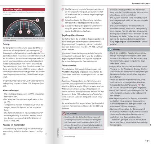

bei meinem Auto gibt es dafür eine Option:
1. unter "Fahrzeug" und dann Fahrerassistenz
2. den Adaptiven Fahrassistenten auswählen
3. Prädiktive Regelung
4. Regelung auf Straßenverlauf
Nun kann man wählen, wie schnell sich das Fahrzeug an das neue Temolimit anpassen soll.
Da alles ziemlich verschachtelt ist, habe ich Bilder angehängt.
Hoffe es funktioniert...
Beste Grüße
Jan
Ich glaube, diese Einstellung hat nur etwas mit der Reaktion der prädiktiven Regelung auf den Straßenverlauf (Kurven, Kreisverkehre, etc.) zu tun.
Es gibt aber auch eine Einstellmöglichkeit für den adaptiven Fahrassistenten im Punkt "Fahrprogramm" (wenn man kein Drive Select hat, so wie ich) und ich denke, dass hier die Dynamik der Beschleunigung (Moderat, Standard, Sportlich) bei Nutzung des ACC beeinflusst werden kann.
Das denke ich auch. Leider hab ich diese Auswahl nicht, da ich Drive Select habe. Aber dann wird er vermutlich über das DriveSelect diese Funktion "anpassen".
Bei mir zeigt es in dem Menü übringens nur die Infos an und die letzte Distanz speichern.
Ich habe auch Drive Select. Es ging doch auch um ACC?!? Sorry... hab ich falsch verstanden.
Ja, mit ACC kann man die prädiktive Regelung anpassen oder auch ganz ausschalten. Das beeinflusst aber nicht das Brems- und Beschleunigungsverhalten bei einem vorausfahrenden Fahrzeug, sondern eben nur in Bezug auf den Straßenverlauf. Das Wieder-Beschleunigen nachdem der vorausfahrende Lkw wieder rechts rüber gegangen ist, sollte (von der Logik her) per drive-select gehen, aber wie gesagt merke ich da keinen Unterschied.
