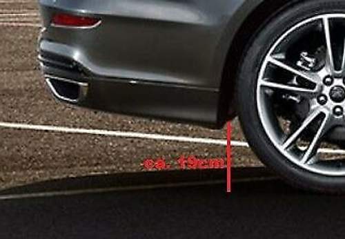

hat evtl. schon jemand hier das Interaktive/Adaptive Fahrwerk in einem 180 PS Diesel und könnte mal nachmessen wie viel Bodenfreiheit dann (dank Fahrwerk & Doppelauspuff) am Heck des Fahrzeugs vorhanden ist?
Also wie hoch dürfte eine Bürgersteig Kante maximal sein, dass man noch rückwärts zum Quer-Parken drauf fahren kann?
Die sind bei uns leider sehr hoch und ich mache mir etwas sorgen, dass die Bodenfreiheit mit dem Interaktiven/Adaptiven Fahrwerk evtl. nicht mehr ausreicht, wenn es wie hier erwähnt mit tiefer gelegt ist als das Standard Fahrwerk.
Hans
Das adaptive Fahrwerk ist nicht tiefer.. hat die ganz normale höhe
Beim Sportfahrwerk sind es direkt hinter dem Rad keine 20cm. Zum Heck geht es hoch auf ca. 25cm.
Ich denke, die 10mm Unterschied der Fahrwerke sollte man vernachlässigen. Mein Tank ist grad randvoll.
Antwort von meinem Ford Händler:
Die Bodenfreiheit wird immer vom Tiefsten Punkt gemessen das in unseren Fall die Radaufhängung wäre.
Da haben wir einen Bodenfreiheit von 14,8 cm.
Das Interaktive Fahrwerk ist ein Sportfahrwerk und 10 mm tiefer als das Standard Fahrwerk.
Die Bodenfreiheit wird dadurch nicht beeinflusst da die Radaufhängung immer die gleiche Höhe hat.
Die Karosserie ist mit dem Standard Fahrwerk ca. 17,5 cm hoch, mit den IVDC 10mm tiefer, also 16,5cm.

Weitere Rückmeldung meines Ford Händlers:
Ich habe das Fahrzeug mal Vermessen.
Der Tiefste Punk wäre Unterkannte Doppelauspuffanlage zum Boden.
Maße ohne Interaktivem Fahrwerk wäre 22,5 cm, also mit wären es dann 21,5 cm überfahrhöhe.
Demnach dürfte dann bei etwas 20cm hohen Bordsteinen Schluss sein denke ich.
Da werde ich demnächst wohl mal die Bordsteine in meiner Umgebung ausmessen gehen
