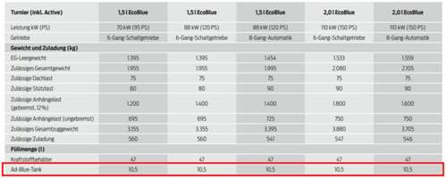

Zu meiner Frage:
Mein Ford Focus MK4 mit dem 1,5l Dieselmotor verlangt nach Adblue Auffüllung. Da dieser Motor wohl eine sog. doppelte Nox Falle und keinen SCR Kat hat kann das doch eigentlich nicht sein?
Komischerweise hat das Fahrzeug auch einen Adblue Auffüllstutzen und neuerdings habe ich bei jedem Neustart die Warnanzeige mit der immer weniger werdenden Adblue Reichweite??
Kann ich diese Anzeige jetzt ignorieren oder kann es sein, dass der Wagen nicht mehr anspringt wenn die Adblue Reichweite bald bei null liegt?

1.5 ecoblue wurde im Laufe des Jahres 2020 irgendwo aktualisiert, wenn ich mich richtig erinnere. Adblue wurde dann hinzugefügt.
Translated by Google. Sorry for bad German.
also laut aktueller Preisliste haben alle Ecoblue einen 10,5L Adbluetank.
Siehe Anhang.
Adblue
