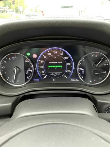

Bei Km Stand 5400 kam bei mir die Meldung, dass die Restreichweite mit AdBlue noch ca. 1700 km beträgt.
Da ich sowieso tanken musste, habe ich dann auch gleich AdBlue nachgefüllt - mein erster Kontakt mit diesem Zeugs.
Man muss, laut BAL, AdBlue bis Maximum auffüllen, so dass der Sensor den Füllvorgang erkennt.
Zuerst einmal tropfte mir einiges von der Flüssigkeit auf die Schuhe, da der Einfüllstutzen bei dem Aral Produkt nicht ordentlich zu befestigen war... Ergebnis: Schuhe komplett weiß gesprenkelt.
Dann soweit den Tank aufgefüllt, bis es zum Überlauf kam.
Super, dachte ich... Fahrzeug gestartet, AdBlue Meldung weiterhin vorhanden.
Also noch mal versucht, etwas AdBlue nachzufüllen. Ein paar Tröpfchen gingen noch rein... Meldung immer noch da.
Dann bin ich erstmal nach Hause gefahren - hier nochmal etwas AdBlue nachfüllen können - Meldung aber weiterhin vorhanden.
Das ganze Spielchen ging noch 4 oder 5 Mal, bis die Meldung endlich verschwunden ist.
1-2 Liter AdBlue sind bestimmt daneben gelaufen, weil der Tank jedesmal randvoll war.
Wer hat ähnliches zu berichten? Ist der AdBlue Tank ggf. so schlecht konzipiert, dass beim Füllvorgang vorhandene Luft nicht gut entweichen kann?

Mir wurde erklärt, dass der Einfüllstutzen komplett "abschließen" muss, so dass der Kanister die Amoniakdämpfe "auffängt" und nicht in die Umlift gelangt... ist natürlich vollkommener Bulls*** Ein freund macht das immer mit einem Trichter, dass die Luft im Tank besser entweichen kann, so verminderst du die pazerei.
lege dir einen solchen Schlauch zu, die Anschlüsse Kanister/Tank sind genormt, somit egal ob da VW wie im Fall der Verlinkung oder sonst ein Hersteller draufsteht. Durch die Bauweise wird der Tank bis 'Voll' Befüllt, eine Überfüllung ist nicht möglich, da zu viel eingefülltes AdBlue wieder in den Kanister zurückläuft.
Ich betanke damit absolut tropffrei.

Wenn nach dem Tanken noch die Füllmeldung kommt dann einfach mehr als 10 Minuten Autofahren schneller als 50 km/h dann hat sich das erledigt.
