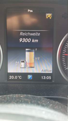

Guten Abend,
ich habe ein Mercedes W205 Baujahr 2014 1313 DZG
Das Auto hat mich bisher sehr gut begleitet und zeigt jetzt Zeigt es es nur noch 800km dann kein Motorstart
Möglich.
Nach dem Adblue tanken immernoch an das es nachgefüllt werden muss.
Der Tank ist voll und eine Fehlerlöschung Seitens Mercedes hat nicht geholfen.
Nun stehe ich vor der Frage was tun. Einen Service Termin für das Auto habe ich bereits aber
Für mich ist das alles etwas ungewöhnlich. Keiner kennt den Fehler...
Kann mir da jemand helfen? Gibt es jemand der schon Erfahrung gesammelt hat?
Gruß und einen guten Rutsch
Calvin

Dieser Fehler ist bei Mercedes bekannt, das die Meldung nicht erlischt, auch nach volltanken.
Wenn wir diese Fehlermeldung haben, lassen wir eine Kulanz abfrage beim freundlichen machen für den Austausch vom NOX-Sensor. MB tauscht diese bei vielen Modellen auf Kulanz aus wegen dieser Fehlermeldung
Das nur mal als Hinweis
Ich kenne es vom 204 und 205, das die Aktualisierung des AdBlue-Füllstandes etwas dauert.
Hatte das gleiche Problem, bei mir war es der NOX Sensor. Habe das mit Rücksetzung des Fehlerspeichers über Tastatur am Lenkrad (kein Start mehr in 450km) wieder auf 800km gesetzt, kann hilfreich sein, wenn man gerade auf einer längern Tour ist. Wahrscheinlich bemerkst du auch gerade einen niedrigen Verbrauch, da der Katalysator nicht frei gebrannt wird. https://www.youtube.com/watch?v=pv32N5k5-R0

Einfach mal im Stand für ca. 1-2 Minuten die Zündung einschalten, ohne den Motor zu starten, damit der Tankinhalt zurückgesetzt wird, bei mir half es

So wird es normal gemacht:
Im Service auf Ad-Blue gehen
Mindestens 4 Liter tanken
Dann Zündung ein und ca. 60 Sekunden warten, bis die Anzeige den neuen Restreichweitenwert und die Füllmenge anzeigt
Danach aknn normal gestartet und gefahren werden.
Es wäre jetzt gut möglich, dass das eben verpasst wurde und man eventuell mal ein paar Liter absaugen könnte, danach das Prozedere einfach nochmal probieren
Wenn nicht, sollte es MB möglich sein, das mittels Xentry bzw. Stardiagnose wieder zu "reparieren"

Sorry, mir ist da ein Fehler unterlaufen, mit der Tastatur am Lenkrad kann man nur den Service zurückstellen, das auslesen und löschen des Fehlerspeichers habe ich über OSB gemacht.

Ja sehr viele, ich empfehle dieses Gerät iCarsoft MB V2.0 II Tiefendiagnosegerät Sprinter,Vito, MB, neueste Vers. deutsch habe es auf der Herstellerseite für 139€ gekauft, bei E-Bay teurer! Habe zuerst den OBD Adapter von Carly gekauft und die Software dazu, hat um die 90€ gekostet und ist weinig brauchbar, man kann nicht mal den Service zurückstellen, (Zumindest beim 205er) , also lieber ein paar Euro mehr investieren und man hat etwas vernünftiges. Aber bitte daran denken, man kann zwar Fehler zurücksetzen. aber nicht dadurch reparieren, wenn der Fehler besteht, kommt er auch wieder, aber man weiß wenigstens was defekt ist und den Fehler "kein Start mehr in 800km" kann man immer wieder auf 800km setzen. Den Fehler mit AD BLUE konnte ich löschen, kam aber nach kurzer Zeit wieder.
