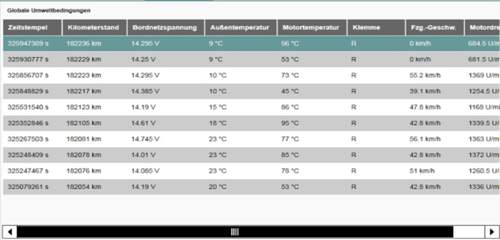

1. Er lässt sich tatsächlich mit ista löschen. Kommt aber immer wieder.
2. Habe in den Log geschaut und der Fehler kommt mal in 5-6 km Abstand mal sind es 100km. Bei den Bedingungen kann man keine Systematik erkennen.

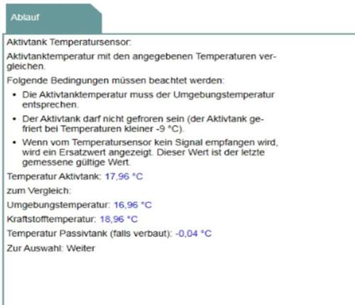

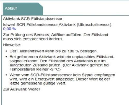

3. Wenn ich richtig verstanden habe, der sensor ist mit einem temp. Sensor integriert. Temp. Sensor liefert plausible werte in ista, Füllstandsensor liefert 0.00%
