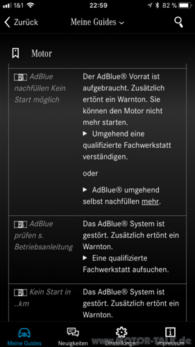

AdBlue nachfüllen...
@uwe537 schrieb am 27. Oktober 2017 um 22:52:55 Uhr:
Das würde aber so dastehen.
Adblu prüfen bedeutet Fehler.

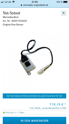

Hatte ich gerade auch gehabt.... nachfüllen bringt nichts, da bestimmt der NOX Sensor defekt ist ! Es liegt bestimmt am Sensor vorm Kat ! Lass es uns wissen, wenn du ihn wiederbekommst.
LG juve81
