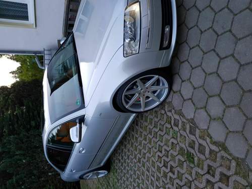

Hallo und guten Tag,
auch wenn der Thread fast ein Jahrzehnt auf dem Buckel hat denke ich meine Fragen passen hier sehr gut rein und er ist aktueller denn je.
Ich möchte gern einige Ausführungen zum Thema machen bzw. bitte um zieführende Antworten zum konkreten Problem.
In letzter Zeit ist speziell durch die stark gewachsene Raser/Tuner/Proll-Szene in Großstädten oder im Ruhrgebiet mit extremen Kontrollen der Polizei bzw. sogar deren Sondereinheiten zu rechnen, die besonders an markanten Stellen wie der Zufahrt zur Essen Motorshow od. zum VW-Treffen Wörthersee usw. stehen.
Ich fahre seit einigen Jahren ein Fahrzeug das zwar nicht unbedingt stark getunt ist, allerdings durch die orig. recht hohe Motorisierung bereits ab Werk einige Besonderheiten aufweist und deshalb werde auch ich vermehrt kontrolliert.
An meinem Wagen wurden nur die Abgasanlage (korrekterweise nur die beiden Endschalldämpfer) und die Rad/Reifenkombination geändert.
Weder an Motorleistung noch Bremsen oder sonstiger optischer oder lichttechnischer Spielerei wurde etwas verändert.
Selbstverständlich wurden sofort nach Montage die besagten Sachen abgenommen und auch zeitnah in den Fahrzeugschein eingetragen.
Zur Abgasanlage:
Die Änderungen an der Abgasanlage wurden durch den Spezialbetrieb, der diese Anlagen selbst herstellt, noch vor Ort nach den zu der Zeit geltenden gesetzlichen Regelungen/Prüfmechanismen abgenommen und auch diese Änderungen stehen natürlich im Fahrzeugschein.
Zu der Zeit der Abnahme/Eintragung galt noch eine Regelung, die es erlaubt im Rahmen der Änderungen auch die db-Zahl gemessen an Abgasnorm/Bj. usw. geringfügig nach oben zu korrigieren.
In meinem Fahrzeugschein stehen 74 db und 94 db sowie 4000 U/min.
Ich hoffe zwar mein Fahrzeug besteht den db-Test auch heute noch, aber haben sich auch die Testmethoden geändert bzw. gilt noch der 5 db-Abzug bei mobiler Messung auf der Strasse/bei Kontrolle, da ja oft nicht ganz genaue Umweltbedingungen wie auf einer Teststrecke gegeben sind (Untergrund/Strassenbelag, Gebäude im Umkreis, andere Lauststärkequellen usw.)?
Zur Rad/Reifenkombination:
Ich habe mir für den Sommereinsatz größere Felgen für den Wagen ausgesucht und auch diese selbstverständlich umgehend bei einer Sachverständigenorganisation vorgeführt, nachdem ich bereits mit dieser über eine mögliche Bereifung/Traglast usw. beraten wurde.
Die Reifen sind geringfügig breiter als original und etwas geringerer Abrollumfang, aber alles selbstverständlich im damals gesetzlichen Rahmen und genau um den geht es in meiner Frage:
Die gesetzliche Lage hat sich in den letzten Jahren sowohl bei Abgasanlagen als auch bei Rad/Reifenveränderungen verschärft und ich denke weder die Abgasanlage mit der db-Zahl bzw. deren Änderung noch die Reifen würden jetzt noch abgenommen werden, allerdings ist alles nach den damaligen Gesetzen abgenommen worden, was dem jetzt vielleicht frisch ausgebildeten jungen Kontrolleur der Sondereinheit evtl. fremd ist, da er ja sicher nur die neuesten Vorschriften kennt, was ich ihm noch nichtmal verdenken kann.
Das Fahrzeug hat selbstverständlich immer und ohne zu überziehen die HU-Prüfung perfekt bestanden, auch am Datum der Abnahme ist zu sehen das genau diese Abgasanlage und auch diese Rad/Reifenkombination bereits mehrmals vom Prüfer nicht beanstandet wurde.
Wie kann ich nachweisen das an meinem Fahrzeug auf Grund der Bestandsregelung alles korrekt ist und er quasi die Gesetze von damals anwenden muß bei einer Prüfung?
Ich habe die genannten Sachen sowohl in Tuningforen und auch bei regionalen Kontrollen der "normalen" Polizeibeamten angesprochen und keiner konnte mir so richtig eine zielführende Antwort geben.
Auch kursiert oft, und in Zukunft durch den Wegfall des Eintragungsmonopols bald noch häufiger, das Gerücht der "Gefälligkeitsabnahmen"
Gibt es z.B. bei der Polizei eine Stelle wo man sein Fahrzeug mit solchen speziellen Sachen vorstellen kann und dann für diverse spezielle Poserkontrollen, wie eingangs bei der Essen Motorshow aufgeführt, das entsprechende Schreiben vorzeigen kann das der Wagen genauestens geprüft wurde und anhand der Nummern der geänderten Bauteile auch genau diese als Korrekt einzustufen sind?
Man hört von diesen Poserkontrollen die wildesten Sachen sowie extrem vielen sofortigen Stillegungen mit den seltsamsten Begründungen der Beamten und ich hab keine Lust, z.B. auf dem Heimweg der Essen Motorshow, 500KM von zu Hause mein Auto stehen zu lassen..
Gruß, Lars
