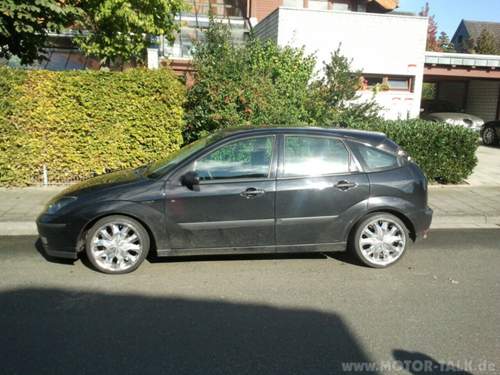

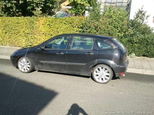

Hallo leute habe nen Prob mit mein 7x17 205/40zr17
wollte die bei der Dekra eintragen lassen aber die meinen ich sollte die auflagen nachgehen mit Achse1 und Achse2 also alles was drinn steht soll ich nacharbeiten
dabei ist noch garnicht tiefer
sind die beim Tüv leichter einzutragen als bei der Dekra??

so habe endlich die Rad reifen kombi Eingetragen bekommen
also bei mir wars mit der Grösse 7x17 ET 35 205/40 ZR17 vorne zuviel also ich musste ziehen um 5mm
aber egal sie sind drinn und ich bin Glücklich ;-)
