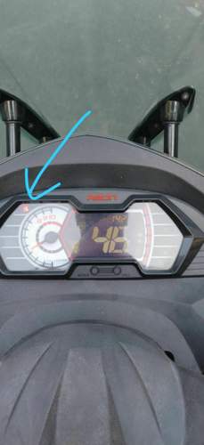

Der Roller hat für seine 25 KW einen eher schwachen ANzug, beschleunigte bis 125 KMH. Nach ca 10 Minuten Fahrt begann er bei Vollgas etwas zu stottern... und dann brach die Leistung ein, ich konnte mit minimaler Beschleunigung nur noch maximal 80kmh fahren. Ich bin absoluter Laie aber mein Patenonkel, der in seinen aktiven Tagen mal eine Kymco-Werkstatt hatte, hat sich den Roller angesehen... Er vermutet das Teil geht nach einer gewissen Zeit in eine Art Notlaufprogramm, maximal 4.000 Umdrehungen und maximal 80 kmh. Auffällig ist auch dass immer mal wieder (recht schnell) ein Symbol rot leuchtet (Kühlung?)

Dieses Symbol kommt oft und recht schne

Anscheinend läuft der Lüfter nicht an.
Temperaturschalter würd ich mal kontrollieren.
Vermute das bei Überschreiten der Schalttemperatur der Motor in den Notlauf geht.
Und somit den Motor vor Überhitzung schützt.

Ja, die Motorflüssigkeiten sind okay. Der aslte Sprit ist raus und frischer ist drin. Öl auch neu gemacht auf Verdacht. Zündkerzen neu.... Der Lüfter läuft schon an, deutlich und hörbar! Er springt halt schnell an! Aber deiner Antwort entnehme ich mal dass es tatsächlich so eine Art Notlaufprogramm gibt. Nach unzä#hligen Telefonaten die letzten Stunden weiß ich wenigstens mal noch folgendes:
Die Einspritzanlage kann ich fast ausschliessen denn wenn die was hätte würde die Motorkontrollleuchte angehen. Das tut sie aber nicht, ergo scheint auch kein Fehler im Speicher zu sein... Hat sonst noch jemand eine Idee?
Was ist denn das Symbol? Keine Betriebsanleitung vorhanden?
Fehler sollte zwingend ausgelesen werden...
Wie, der springt schnell an.
Steigt denn die Motortemperatur auch so schnell?
Eigentlich springt der erst an wenn die Motortemperatur den Standardwert überschritten hat.
Das kann unter normalen Belastungen sein das er überhaupt nicht anspringt.
@Papstpower schrieb am 8. April 2020 um 15:41:13 Uhr:
Ist der Kühler der da anspringt und das ist angeblich laut Werkstatt normal... Doch, eine Betriebsanleitung ist vorhanden. Da steht genau das drin "Cooling Fan".
Hat die Mühle eine separate Kühlwassertemperaturanzeige oder nur die Warnleuchte?
@Kodiac2 schrieb am 8. April 2020 um 15:42:22 Uhr:
Das weiß ich nicht, der Roller steht aktuell bei meinem Schrauber und ich hab ihm die Frage weitergeleitet...

fotografiere doch bitte aus deiner Bedienungsanleitung die Seiten mit den Cockpitanzeigen nebst Erläuterung der einzelnen Anzeigeelemente.
Es sollte in der Bedienungsanleitung auch einen Hinweis geben, wie sich die Motorkontrollleuchte (MKL) beim Einschalten der Zündung verhält.
Gruß Wolfi
PS: Im Zeitalter von automatischen Übersetzungsprogrammen sollte diese kurze Ausleseprozedur in Englisch doch keine echte Hürde mehr darstellen. ;)
Dreimal hintereinander zügig die Zündung Ein-/Ausschalten (innerhalb von längstens 5 Sekunden) und beim dritten Einschalten der Zündung den Schlüssel in eingeschalteter Stellung belassen. Danach sollte im LCD-Display “Wait“ erscheinen und die MKL müßte die im Fehlerspeicher der ECU abgelegten Fehlercodes per Blinksequenz ausgeben.
