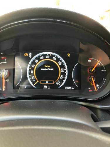

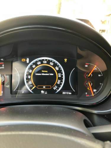

mein Licht ist an sich super, leider nicht bei Regen.
Bei nasser Fahrbahn und regen geht mein Licht hoch. Ich habe es meinem FOH gemeldet und er hat einen Sensor unten an der Hinterachse mit Wasser besprüht und auf das Licht geachtet. Das Licht ging hoch. Ist wohl der Niveau-Sensor oder so ähnlich.
Ich dachte mir, ok, kein Verschleißteil, sollte wohl über Cargarantie gedeckt sein.
Nach Rücksprache mit meinem FOH ist dem wohl nicht so. Keine Garantie.
Mein Insignia ist ca. Mitte 2010 und war immer in der Inspektion bei Opel.
Laut FOH wären die Kosten bei ca. 180-190 Euro inkl. Einbau.
Nun meine Frage:
Hat jemand schon so einen Sensor von Cargarantie ersetzt bekommen?
Bzw. hat jemand auf Kulanz seitens Opel etwas erreichen können?
Ich finde dieses Sicherheitsproblem echt heftig, vor allem, da bestimmt nicht alle Kunden
Kenntnis darüber haben. Bei Regen blenden sie, fahren einen Tag später zum FOH, alles trocken und
ok. Keine Einstellung erfolgt. Und dann beim nächsten Regen wieder das Problem....
Denke sowas sollte standard-mäßig geprüft werden. Scheint ein Problem bei Opel zu sein mit AFL+.
Lt. meinem FOH wurde bei ca. 30.000km schon mal dieser Sensor getauscht.
Nun hat er 74.500km auf der Uhr.
Meint ihr, ich hätte Chancen bei Opel auf Kulanz? Falls der FOH eine Absage bekommt, kann man Opel dann auch noch direkt anschreiben? Hat das schonmal jemand gemacht?
Oder kann man den Sensor ausbauen, in eine Silikonmasse legen, trocknen lassen und wieder einbauen, so dass es quasi wasserdicht ist????

Ist leider ein bekannter Fehler
Link
Wann genau wurde er Sensor gewechselt? Du schreibst bei 30.000km, wann war das genau?
Dein FOH wird sich auch wie jeder Kunde an die Opel Adam AG wenden. In kurz schildere ich dir meine Kulanzen bei Opel bei einem Insignia der 5 Jahre alt und mit den Problemen zwischen 80.000 und 120.000km zu kämpfen hatte. Bei jedem Problem bin ich erst zum FOH mit der Bitte a solle ein Kulanzantrag stellen. Auch wenn er Dir keine Chancen einräumt, lass es machen. Parallel dazu habe ich ein an die die Kundenbetreuung eine Email gesendet mit meinem Problem sowie ein Beschwerde Brief über die Qualität meines Insignias. Folgende Kulanzen sind dabei rausgekommen. 90% Übernahme auf defekte Sitzheizung Fahrerseite, 100% Übernahme auf Austausch der verosteten und undichten Servoleitung. 100% Übernahme des Sensors an der HA für AFL+. 100% Übernahme wegen Rost an den Kabeldurchführungen der vorderen Türen.
Denke hast gute Chancen wenn man sich mal fünf Minuten Zeit nimmt und ein bis zwei Email verfasst.
Wie schon mal in einem anderen Thread geschrieben, das Problem ist OPEL bekannt und seit dem 02.11. gibt es ein Update, genau um dieses Problem zu beheben. Angeblich muss das Problem nicht hardwaretechnisch angegangen werden, sondern dieses Update soll es beheben.
Mein Sensor wurde nicht gewechselt, sondern nur die Software des Steuergerätes geupdatet.
Mein Fazit danach: Die Scheinwerfer gehen bei Feuchtigkeit nicht mehr hoch, dass sie mich vor Wegweisern oder großen Reflektionsflächen selber blenden. Die Ausstrahlung der Straße wirkt jetzt ausgewogener und bis jetzt hat kein entgegenkommender Verkehr aufgeblendet, weil sich dieser von mir geblendet fühlte. ;)

Im Fall einer Kundenbeanstandung ist der Sensor
Leuchtweitenregulierung Hinterradaufhängung zu
überprüfen und gegebenenfalls zu tauschen.

Wahrscheinlich hat man dem Steuergerät nur einprogrammiert, dass wenn der Regensensor Feuchtigkeit spürt, das Licht um 1-5 Grad abzusenken.

Das Problem ist schon länger bekannt (schau mal wie lange wir das hier schon durchziehen) und damit dieser Mangel beseitigt werden kann, wurde dieses Update erstellt.
Tritt deinen OSP, mit dem Hinweis auf dieses Update bzw. diese PVM, in den Hintern und sag ihm, dass es eine Fehlerbeseitigung ist. Von daher sollte es auch kein Geld kosten.
Jeder OSP sollte von OPEL dazu die entsprechende Information bekommen haben. Diese Info habe ich z.B. selber sehen können.
