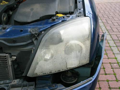

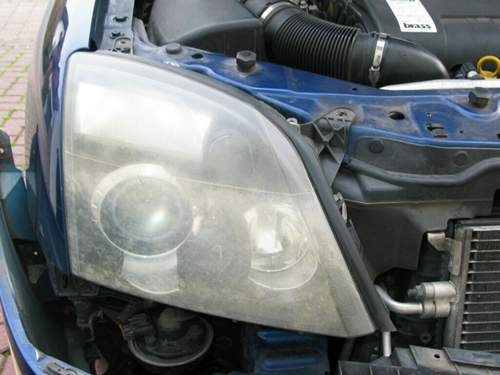

lang längerer Zeit hätte ich mal wieder ein ernsthaftes Problem mit meinem GTS (Modelljahr 2005) und hoffe auf Eure Unterstützung bei den damit einhergehenden Fragestellungen. ;)
Problem:
Nach fast 11 Jahren und 185.670 km erfreute mit Check Control auf der Autobahn mit der Mitteilung, ich solle mal das Abblendlicht links prüfen. Die Diagnose und Reparatur wollte ich dann doch dem FOH überlassen. Sein Rückruf hat mich nun aber etwas, ähäm, entsetzt.
Diagnose:
durch Wassereinbruch sei ein Steuergerät defekt. Dieses koste etwa 500 EUR und sei anders als die Brenner zur Zeit nicht vorrätig. Die im Dezember anstehende HU werde das Fahrzeug wegen der beidseits blind gewordenen AFL-Scheinwerfer nicht bestehen. Pro Scheinwerfer würden dann ca. 1200 EUR anfallen. Inklusive einer spielbehafteten Spurstange (was bereits bei zwei Inspektionen festgestellt, aber nicht für reparaturbedürftig erachtet wurde), die der TÜV-Prüfer dann wohl auch bemängeln würde, dürfte ich mich ganz schnell auf ca. 4000 EUR Reparaturkosten einstellen.
Vorgehen:
ein Fahrzeugneukauf kommt zur Zeit eher ungelegen. Ich habe mich zur Reparatur entschieden und mir dazu bei Ebay zwei gut erhaltene gebrauchte AFL-Scheinwerfer inkl. aller SGs und Leuchtmittel gesichert. Diese werde ich voraussichtlich morgen erhalten.
Frage:
wie sind diese Scheinwerfer konkret verkabelt. Welche Stecker muss ich lösen, nachdem ich die drei Befestigungschrauben pro Scheinwerfer entfernt habe? Haltet Ihr neue D2S(?)-Brenner für sinnvoll?

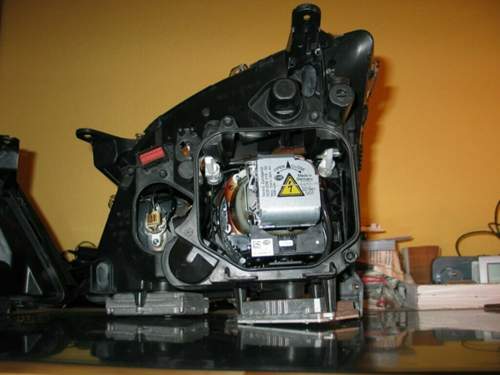

Ich nehm mal ein Bild von stbufraba unzwar die Linke Schraube ist der übeltäter, da kann wie man sieht das Wasser direkt drauflaufen und den SW samt STG fluten.
Abgedichtet hab ich es mit PlastiDip, aber aus dem Modellbaubereich, ich nehm es normalerweise her um Servos Wasserdicht zu bekommen. ;)

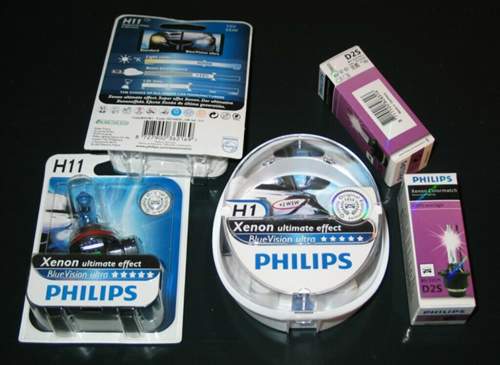

Danke schon mal für die Hinweise. Habe gerade zwei D2S bestellt.
Die übrigen Leuchtmittel werde ich wohl drin lassen. Grund: der Vectra ist äußerst sparsam im "Lampenverbrauch". In elf Jahren war genau eine Standlampe vorne defekt und hinten habe ich beide Blinkerlampen nach Abblättern des orangefarbenen Lacks erneuert. Da kann man nicht meckern.
naja ... was ist drin ???
2x H1 ? und ne W5W und eine PY21 pro Seite ... kostet evtl 10€ ... falls man gleich das Fernlicht auf Nightbreaker umstellt evtl max 15€
Und die bisherigen Lampen haben 11 Jahre auf dem Buckel ?!? die kommen also auf jeden Fall bald nach und nach ;)

Die dortige Info kann ich bestätigen, da ich inzwischen die Ersatz-AFLs gekauft, bezahlt, erhalten und um die Leuchtmittel erleichtert habe (mit Ausnahme der Blinkerleuchte natürlich).
  • Abblendlicht: Philips D2S 35W 85122
  • Fernlicht: Osram H1 12V 55W 64150
  • Standlicht: ??? W5W blau
  • Abbiegelicht: Osram H11 12V 55W U 64211SUP
Aber seht doch einfach selbst:
2015-10-21-18-57-img-9451
2015-10-21-19-15-img-9464
2015-10-21-19-20-img-9478
