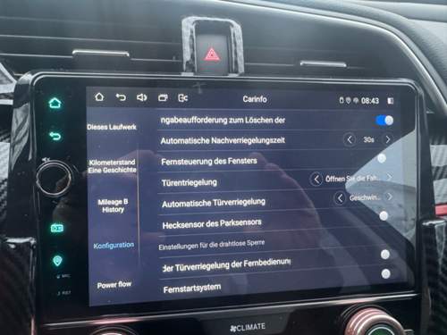

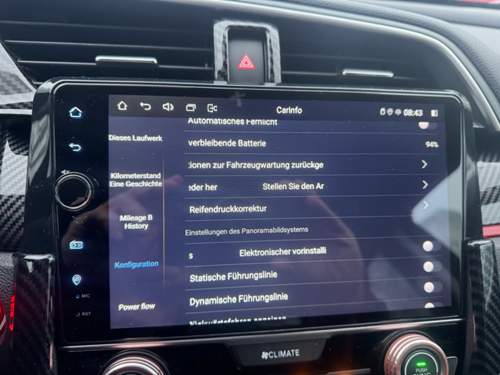

Hier ein par bilder,und nur ein teil von den einstellungen(es gibt noch viel mehr)
+2
Danke für die Info und die Fotos.
Sieht auf den ersten Blick so aus als gäbe es etwas mehr Einstellmöglichkeiten, als bei der OEM Headunit, aber das wird wahrscheinlich täuschen oder?
