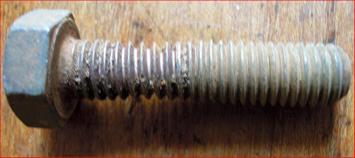

Wichtig ist, das die 6 Schrauben die in die Alu-Guss Konsole gehen, beim lösen abdrehen können.
(3Links/3Rechts)
Schuld daran sind 2 verschiedene Metalle. Eisen und Aluminium. Diese Reagieren in Verbindung mit Schmutzwasser. Und verfressen sich miteinander.
Beim Ersten mal hatte alles geklappt. Keine Probleme beim lösen der Schrauben. (Wechsel der Motorlager)
Und beim 2. mal wo ich die Querlenker gewechselt habe, hatte ich das böse Erwachen.
Es fing dann schon an, das im letzten drittel der Schraube diese immer schwerer ging, bis sie abgedreht war. Das Ende vom Lied ist das austauschen der Konsolen Links und rechts. (Im aller schlimmsten Falle)
Kosten einer neuen Konsole original VW 100-180€
Gebraucht vom Autoverwerter 30-60€
genaue Bezeichnung der Konsole: Konsole Aufnahme Querlenker links VW Golf 5 Caddy Jetta Eos Audi A3 1K0199295E (Passt für: Mehr als eine Fahrzeugvariante)

Schon mal daran gedacht, dass dir die Schrauben abgerissen sind, weil sie überdehnt waren und man sie deshalb ersetzen soll, besser: MUSS?
Meines Erachtens nach nicht.
Der freundliche von VW hat sofort gesagt das ist ein bekanntes Problem, und ich sei nicht der einzige dem das passiert ist.
Wenn ich alle 2 Jahre da unten ran muss und dabei die Schrauben tausche, ist die Warscheinlichkeit gering das sich die Schrauben fest fressen.
Muss ich aber erst nach 5 oder 6 Jahren da unten wieder ran, kann das genauso sein das die Schrauben bis dahin fest sind, obwohl Sie nach VW Vorgabe getauscht wurden. Es kommt auch drauf an wie viel km fahre ich in der Zeit und wie oft bei Regen, Schnee usw, wo der Nasse Dreck immer schön ran kommt.....
Allerdings ist deine These auch nicht falsch, denn wenn ich eine Schraube mehrmals festziehe und wieder löse, ermüdet das Material der Schraube. Und beim zu fest ziehen noch mehr.
Aber alle anderen Schrauben welche nicht im Alu Block stecken machen keine Probleme.....

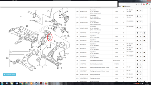

Teilenummer: 1K0199296F
Bei VW ist der Preis übrigens das doppelte oder noch mehr.
