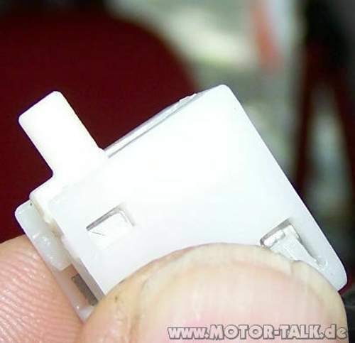

den Schalter für die Fensterheber kannst du mit der Kreuzschraube in der Mulde zum Türschließen herrausnehmen.
Vorne ist noch eine kleine Blechnase (siehe das Bild bei Ebay von unten) , man braucht nur einen flachen Schraubenzieher drunter schieben und die Blende geht raus.
Dann kannst du mit einem kleinen Schraubenzieher den Schalter zerlegen.
Die meist weisse Platine ist in den Rahmen der Blende eingeklipst, ABER VORSICHTIG da sind viele kleine Teile drin !!!
OK, habe ich jetzt auch gesehen,
Muss ich mir mal in Ruhe ansehen - evtl. auch bei einem anderen Opel-Modell auf dem Schrott. Von der Idee, dass mir dabei die Einzeile entgegenfallen oder durcheinander geraten, bin ich nicht besonders angetan ;-)

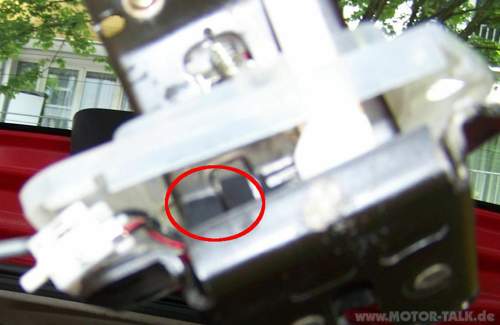

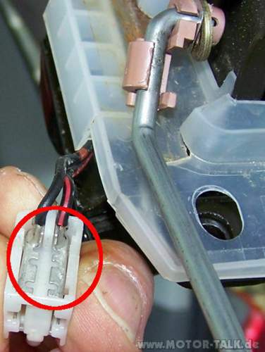

Ich glaube der Schalter für die Kofferraumbeleuchtung war in dem Heckklappenschloss !
Es kann an einem Kabelbruch am Übergang vom Dach in die Klappe liegen, bei vielen Modellen sind mit der Zeit, durch öffnen und schliessen der Klappe die Kabel in der Gummidurchführung gebrochen.
