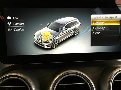

Hallo Sternfahrer,
Mir ist gestern Aufgefallen wenn ich am Agility Select Taster Individuell nehme dann auf Anpassen gehe habe ich nur die Einstellung für Lenkung und Motor, nicht für Klima und Start Stop Automatik mache ich was Falsch oder Fehlt da das Menü?.

Hatte ich auch und dachte ich wäre ein Einzelfall, bei Mercedes wurde das zuständige Sytem (Steuergerät) zurückgesetzt... Danach waren die Menüpunkte Klima und S/S vorhanden....
Hoffe der Tip hilft weiter. :-)

Anbei noch die Bilder vom Menü. Kann man diesen besagten Steuergerät auch selber zurücksetzen?

Nein,... Dieses muss bei Mercedes gemacht werden...
Sah bei mir genauso aus, nur das ich noch zusätzlich die Airmatic programmieren konnte, Klima und S/S fehlten...

Laut diesem Bericht, ist es normal, dass nur Lenkung und Antrieb auf Individual umgestellt werden können. Dies geht bei meinem auch nur.
http://....mercedes-benz-passion.com/.../
Gehe ich recht der Annahme, dass es also ein Update für das Steuergerät gibt?
Ja das wäre auch eine plausible Erklärung @woomer. Ich weis nicht ob alle Updates bei meinem gemacht wurden.
