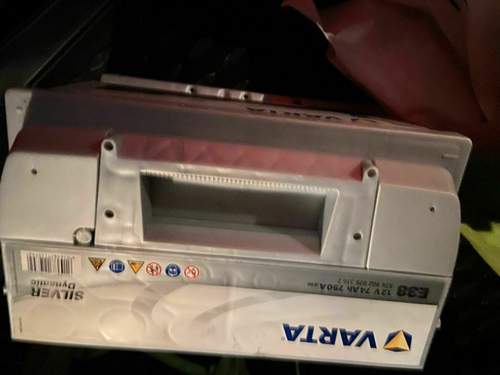

Am Wochenende wird es schön. :) lt. Wetterbericht. Ich möchte ein neues „Projekt“ wagen. AGM Batterie mit 190 mm Höhe einbauen.
Einige werden gleich schreien, geht nicht. Batterie ist zu hoch. Ich möchte es trotzdem versuchen.
Deshalb hab ich mir beide Deckel bei ebay-kleinanzeigen bestellt und den vorderen bearbeitet.
Nun hab ich gesehen, der Metallbügel oben drauf muss auch etwas gebogen werden. Wahrscheinlich hilft je eine größere Mutter auf/in die das Schraubgewinde. Dann der Bügel drauf und dann mit den originalen Muttern festdrehen.
Neue Batterie muss ganz hinter geschoben werden um den Pluspol an die obere Öffnung zu bekommen.
Was kann ich vorne im Kasten reinlegen, als Abstandshalter. Es sind ca. 4cm Luft zur vorderen Wand.
Eigentlich sollte die Batterie nicht nach vorne rutschen, aber ich fühle mich wohler wenn etwas drin liegt um den Abstand zu gewährleisten.
Außer Software auf AGM stellen fällt mir momentan nichts ein, was ich noch beachten sollte.
Hat noch jemand Ideen was ich beachten sollte/müsste ?
Besser, hat es schon jemand vor mir versucht und kann Tipps geben ! :D

Es gibt leider keine 175mm AGM Batterie. Deshalb der Versuch. Der Bügel könnte leicht zum Problem werden.
Dieser wird an der Seite eingehakt.
War nicht auch hinten generell nur noch wenig Spielraum von der Höhe her, meine den Minuspol festschrauben ging gerade so mit der Ratsche (evtl. wars auch ein anderes Auto - sorry). Wenn es links rechts geschraubt wäre wäre es ja simpel einfach längere Schrauben zu nutzen, ein Bügel ist schwierig, müsste man dann flexen und ein Blechteil passend aufschweißen.
Das geht nicht leider mit dem Bügel,hatte auch schon den Versuch gestartet,rein passt sie aber mit dem Bügel ne drin u.der Deckel geht auch geradeso drüber.
Hinten müsste soweit passen. Der Bügel passt auch soweit, verbiegt sich halt arg.
Ansonsten müsste ich ihn etwas höher setzen, dann passt er aber nicht mehr in die Öffnung am Batteriekasten.
Den Deckel hab ich bearbeitet. Unten die Höhe rausgeschnitten.. Somit ist er flach unten.

Ich hab doch schon gestern umgebaut. :)
Der hintere Deckel passt nicht mehr zu 100% drauf.
Der vordere Deckel passt drauf.
Der schwarze Bügel passt nicht mehr richtig, geht aber trotzdem drauf. Ich hab 2 Muttern rechts und links
untern den Bügel zusätzlich befestigt. Damit verzieht er sich nicht so arg nach unten.
Die Batterie hält fest. Das ist wichtig.
Aufgrund das der Bügel auf der rechten und linken Seite, nicht mehr im Kasten direkt liegt sondern ein wenig drüber, zieht sich der Kasten in der Mitter ein wenig zusammen. Dadurch kann der hintere Deckel nicht mehr an allen vier Punkten einrasten. Er rastet sich aber in 3 Punkten ein.
Die Batterie sollte nicht bis ganz hinter geschoben werden, da sonst der Pluspol genau unter der Öffnung erscheint, sicherlich nicht erlaubt.
Dieser muss bestimmt abgedeckt sein, deshalb hab ich die Batterie nur soweit hinter geschoben, bis die Öffnung beginnt. Damit ist der Pol durch den vorderen Deckel bedeckt.
Forscan in AGM ändern hat keine 5 Minuten gedauert.
Lt. Batteriewächter liegt jetzt immer eine Ruhespannung von 12,75 V an. Start/Stop hat gleich bei der ersten Testfahrt funktioniert.

Ich hatte 2018 eine passende Varta online bestellt ,die falsche(190mm) hoch geliefert bekommen.
Da meine mehr wie Mausetot war musste ich diese erstmal einbauen,habe reklamiert u.leider ohnen mitdenken den Einbau mitgeteilt,schön dämlich denn damit nahm man diese nichtmehr zurück u.bekam nur 15€ erstattet.
Habe dann auch umgebaut u.wollte vom Tragegriff den vergossenen Halter entfernen um den Bügel besser montieren zu können u.ich fiel fast vom Glauben ab,der war inne hohl und ich konnte in Batterie schauen.
Verklebt das Teil wieder aber hielt nur knapp ein Jahr,hab letztes Frühjahr zu Saisonbeginn neue passende Exide bestellt.
Der Umbau auf 190mm hat mir garne gefallen u.war froh als wieder passende drin war,jedoch gibt es ja auch solche Gurte wo man Batterien befestigt,sicherlich ein Plan dies zu testen.

Deckel passt jetzt auch super. Den Bügel ein wenig bearbeiten, dann passt es auch.
Focus115 hat mir einen indirekten Tipp gegeben. Danke.. :)
Die Griffe von der Batterie nach oben, dann ist einen Einkerbung, das passt der Bügel perfekt rein und liegt somit tiefer dring.
