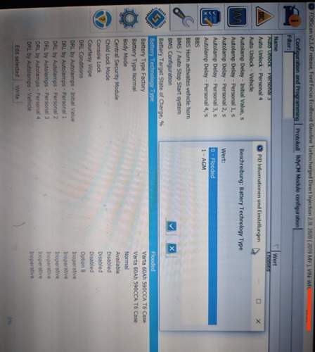

@focus_04 schrieb am 12. November 2022 um 13:02:39 Uhr:
hallo zusammen,
nachdem der ADAC mir diese Woche eine AGM Batterie E39 (70 Ah) in meinen Focus MK4 eingebaut hat, erfahre ich jetzt, dass es den AGM Batterien sehr wahrscheinlich im Motorraum zu heiß werden könnte und dass man deshalb die Batterien gegen Hitze schützen soll.
Über Ratschläge und Tipps, wie und womit ich das in meinem FOCUS MK4 am besten machen kann, wäre ich sehr dankbar.
Auch für weitere Info's, die es beim Einsatz einer AGM Batterie im MK4 zu wissen und zu beachten gibt, würde ich mich freuen. - DANKEschön und viele Grüße
Unglaublich sag ich da als Ford Mechaniker. Da gehört eine EFB oder EFB+ Batterie rein. Ist ja so auch programmiert/Konfiguriert im Karosseriesteuergerät BCM.
Warum macht der ADAC so einen Mist? Hat er wenigstens das BMS System zurückgesetzt, so daß dein Karosseriesteuergerät nun weiss das die Batterie zum Zeitpunkt des Einbau nun Null Tage alt war? Das kann doch keine dauerhafte Lösung sein? Das ist doch nicht fachgerecht! Das kann ja selbst ATU besser.
Kannst du als Ford Mechaniker dann bitte mal bestätigen /verneinen ob man im MK4 eine AGM anlernen kann.
Wird gerade im anderen Thema diskutiert.
