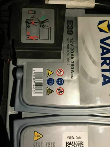

ich muss meine Batteriewechseln hab ein Passat CC 2,0 TDI Bluemotion 140PS (Start/Stopp)
es hat eine 68AH AGM Batterie.
1.Frage kann ich eine "normale" Batterie verwenden statt der AGM?
2.Wenn es nur AGM eingebaut werden darf. Muss mann das Irgendwie anlernen oder kann mann es 1zu1 tauschen?

Eine normale batterie geht nicht alternativ würde auch eine efb-batterie gehen.Die sind etwas günstiger als die agm batterien.
Und was ist mit "anlernen" oder geht es Plug n play
Bei meinen b6 bluemotion habe ich die batterie einfach gewechselt und habe oder brauchte nichts anlernen und alles war gut.Nach dem wechsel können einige kontrollleuchten aufleuchten sie gehen aus wenn du ein stück gefahren bist.
Im Batteriemanagement wird sowas wie Batteriealter und Kapazität hinterlegt. Meine hatte ein alter von ca 80% als ich sie tauschte. Die neue hatte immer noch ein Alter von 80%, ergo hat erst nicht alleine kapiert (woher auch?) Und ich musste die Batterie selber eingeben. Dann hatte sie wieder 0% Alter
Die neue Batterie muss angelernt werden . Auf der Batterie sitzt ein kleines Steuergerät , dem muss man sagen was für eine Batterie verbaut ist damit diese auch richtig geladen wird . So weiß das Steuergerät auch was an Leistung aus der Batterie entnommen werden kann . Wie oben schon geschrieben wurde geht nur AGM oder EFB , ansonsten gibt es Probleme beim anpassen (Batterie nicht hinterlegt) oder aber Start/Stop funktioniert irgendwann nicht richtig und dann geht die Sucherei los .

kann man auch mit dem gutmanntestet anlernen
Man merkt nicht das etwas nicht angelernt ist , die Lampen die im KI leuchten sind von der Lenkung . Diese gehen nach kurzem fahren aus . Die haben aber absolut nichts mit dem nicht anlernen der Batterie zu tun . Ich kann nur empfehlen die neue anzulernen .

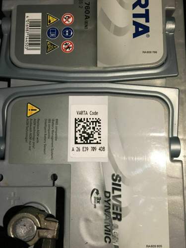

So die neue Varta-Batterie ist dran erst wurde es mit einem Varta Tester VSSP "angelernt." Und zusätzlich mit einem Gutmann tester angemeldet mit Marke und Seriennummer. Jetzt funktioniert Start Stopp auch wieder. Und es sprinkt sofort an :D

Bloss weil es nicht zum sofortigen Ausfall oder NichtNicht-Funktionieren führt bedeutet das nicht daß das Vorgehen korrekt ist. Die Gründe wurden nun schon mehrfach genannt.
Sobald ein Batterie Management System verbaut ist muß die Batterie beim Tausch diesem bekannt gemacht werden. Alles andere ist Murks und führt dazu dass die neue Batterie nicht voll ausgenutzt werden kann.

So habe meine batterie heute ,,anlernen"lassen.Da ich ja jetzt weiss das es gemacht werden muss,habe ich mich auch nicht gleich wieder weg schicken lassen.Der erste mitarbeiter in der werkstatt hat natuerlich gesagt,das braucht bei meinen motor nicht gemacht werden nur bei audi kenne er das.Aber ich habe mich nicht abbringen lassen und erst wo er ins auto gegangen war und online war wurde er dann doch fuendig.
Also ich danke euch sonnst waere ich noch lange ohne ,,anlernen" rum gefahren.
