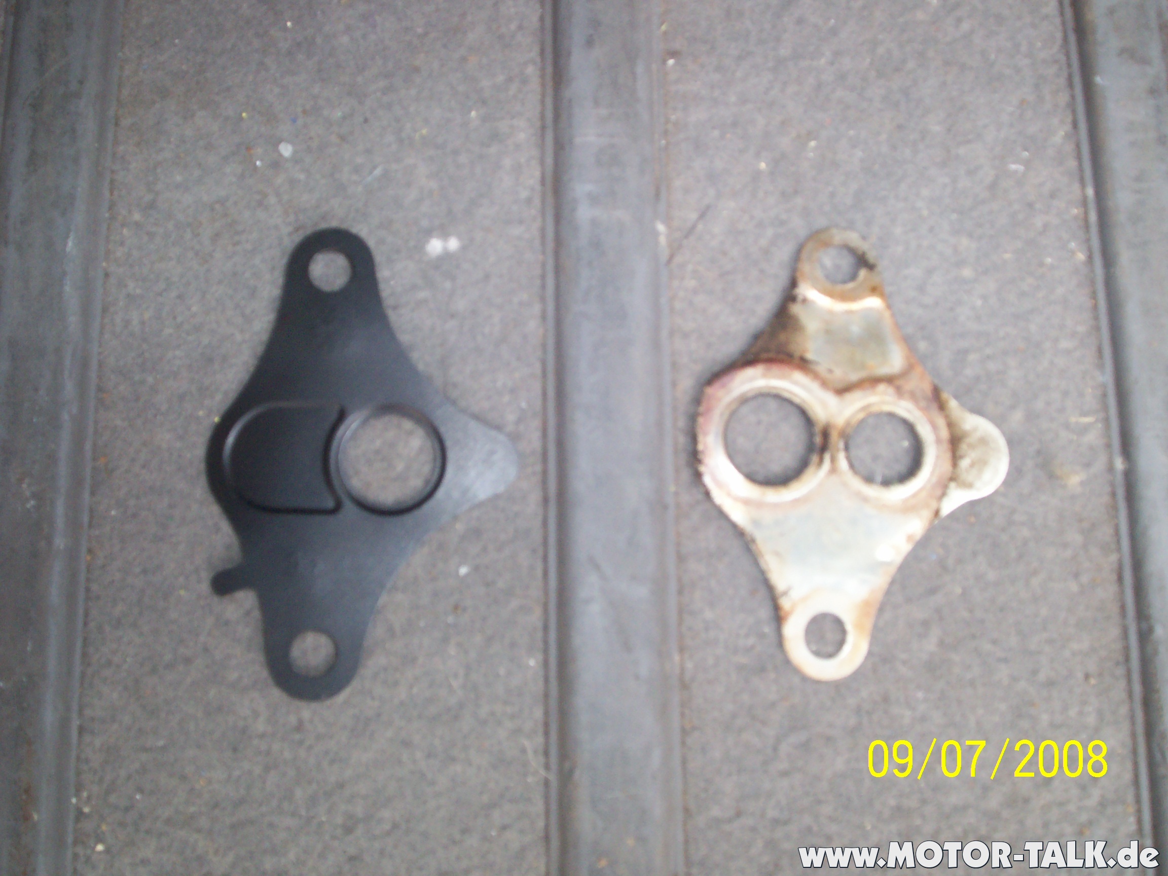

Hallo
Habe erst seit einigen Tagen wieder einen Vectra.
Und jetzt schon die ersten Problem mit Ruckeln bei konstanter Geschwindigkeit.
Habe die Suche hier bemüht und schon die Lösung für das Problem gefunden.
Echt toll dass es für jedes Problem mit dem Vectra mindestens einen Experten findet der eine Lösung weiss.
Also zu meinem Problem:
Ich weiss nicht genau welches genau das agr ist.
Da sind 2 Teile die aussehen wie eine Metalldose.
An einem sind Kabel dran am anderen nicht.
Ich vermute mal es ist das verrostete.... :-)
also eine Reinigung dringendst nötig.
Habe ein Bild davon gemacht.(Bild 1)
An einem der beiden Teile hängt ein Kabel mit Stecker lose herum habe das auch mal festgehalten in Bild 2.
Ist das normal oder müsste der Stecker irgendwo dran?
Ach ja und was ist das zweite Teil und wofür ist das denn?
Danke
Heinz

Hallo!
Das rechte, verrostete auf dem Foto ist das AGR! Es dürfte aber nichts bringen den äüßerlichen Rost zu entfernen! Manch einer hier im Forum hat aber schon das innere Reinigen des AGR empfohlen; andere wiederrum sagen, dass dies nichts bringt!
Wozu dieser Gumminippel mit Öffnungen dient, habe ich mich auch schon gefragt!?
Das linke, nicht verrostete ist das Regelventil für die Sekundärluft! Dieses regelt während den ersten 1-2 Minuten nach dem Kaltstart die zusätzliche Luftzufuhr in das Abgassystem, um den Kat schneller auf Temperatur zu bekommen und damit die Abgasnorm einzuhalten! Die Sekundärpumpe hörst du auch nach dem Kaltstart!

Ok also lag ich richtig mit meiner Vermutung.
Werde morgen mal versuchen eine der berühmten Blinddichtungen zu besorgen, das Teil abbauen über Nacht in Bremsenreiniger einlegen, reinigen und alles wieder einbauen.
Bin mal gespannt ob der FOH in meinem Dorf auch so eine Dichtung hat.

HI,
wenn du die Blinddichtung einbauen willst, kannst du dir das Einlegen in Bremsenreiniger sparen. Das ist eine Prozedur für den Leerlaufregler ;)
Das AGR kannst du mal ein bissl Ausspülen mit Bremsenreiniger, dann die Dichtung einbauen und gut.
Zur Not kannst du dir aus einer alten Raviolidose eine Dichtung selber zurechtschnippeln ;)
Gruß cocker
Es ist getan
Habe bei keinem der 4 Opel Händler in meiner Gegend die Blinddichtung gefunden...
Mussten alle bestellen.
Also selbst für Abhilfe gesorgt.
@ cocker
Die Ravioli waren lecker
Danke für den Tipp :):)
Bin natürlich eine Runde gefahren zum testen.
Ergebniss:
EINWANDFREI
kein Ruckeln mehr und spricht schneller aufs Gas an.
Alles inklusive Ausbau, Reinigen AGR, Dichtung basteln und Einbau war die Aktion in knapp 45 Min geschafft.
Und noch etwa 10 Euro gespart. :)

Hmm, bisher hatte ich mit dem AGR noch keine Probleme gehabt! Wie genau äußert sich das Ruckeln beim Fahren?
Genügt es diese Blinddichtung einzubauen oder muss man noch etwas "abklemmen" oder stilllegen?
Und vor der nächsten Abgasuntersuchung muss das Teil doch wohl wieder herausgenommen werden, oder?

Hallo
Also das Ruckeln trat bei längerem fahren mit gleichbleibender Geschwindigkeit auf.
So ca nach 20 sec hinter einem LKW mit konstant 80 z.B.
Fühlte sich in etwa so an als würde der Motor Aussetzer haben für jeweils ca. 1 sekunde.
Einmal kurz Gas geben und war wieder alles ok bis 20 sec später...
Passierte auch in 30er Zonen und am schlimmsten war es in einem verkehrsberuhigten Bereich.
Musste da immer wieder auf die Kupplung gehen um kurz Gas zu geben.
Bei dem brummigen Sound des Vectras eine Garantie für Aufmerksamkeit... :D
AU sollte keine Probleme darstellen schliesslich verkauft Opel diese Dichtungen ja offiziell und die wissen ja was sie tun :)
Abgeklemmt habe ich nichts.
Es ist einfach so dass keine Abgase zurück in den Motor geleitet werden da die Dichting den Zugang verschliesst.
Ich meine doch dass Frischluft für die Verbrennung besser geeignet ist als Luft+Abgase.
AGR ist weiterhin angeschlossen und schaltet wie immer.
Sonst würde ja das Steuergerät meckern und die MKL bringen.
