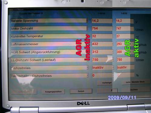

Verstehe ich nicht, dass das keiner machen will. Es gibt da sogar eine Feldabholfe dazu, No. 2015. Sollte die für den 2.2. direct sein. Nochmal fragen.

mmh. AU besteht der direct auch so, wenn das AGR ordnungsgemäß stillgelegt wird und die Motorsoftware entsprechend programmiert wird.
Ach so, Feldabhilfe siehe Anhang. Zwar nur aus dem inet, sollte es aber wirklich so geben. Vielleicht kann das mal ein Opelaner so bestätigen (oder halt nicht, dann sorry für die "falschen Hoffnungen";)
