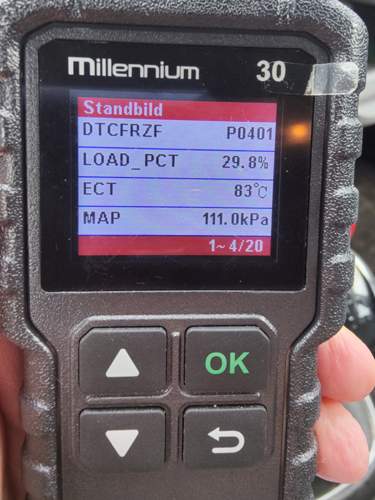

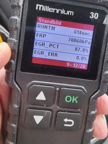

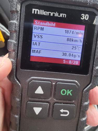

Moin moin,
also ich habe jetzt einmal ein paar Fotos gemacht von dem Standbild im Launch als der Fehler Eintritt. Vielleicht sagt Dir das etwas? Für mich sind das Böhmische Dörfer ??
1000061445
1000061446
1000061447
+2
@Macgyver70
Auf Bild 3 die EGR_PCT bei Fahrt mit Drehzahl von 1.874 U/min.?
Bisschen hoch mit fast 88 % wenn die AGR Rate konstant ist.
Kein Wunder das der MAP Sensor schon wieder versottet ist und die Ansaugbrücke.
MAF ist der LMM Wert mit ca. 30 g/s.
Glaube der könnte höher sein, während der Fahrt beim Diesel.
Dann wäre die AGR Rate niedriger. Will jetzt aber nichts falsches sagen.

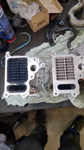

Hier mal Bilder vom anderen Thread.
https://www.motor-talk.de/.../asset-png-jpg-i210992028.html
https://www.motor-talk.de/.../asset-png-jpg-i210996441.html
Ich hatte gerade den Fehler gelöscht und der Fehler ist sofort wiedergekommen nur im Standgas, zwar nur schwebend aber die Lampe geht erst beim zweiten fehler an.
ich lass den Launch jetzt einmal dran und mach noch ein paar fotos nach ca 20km.
