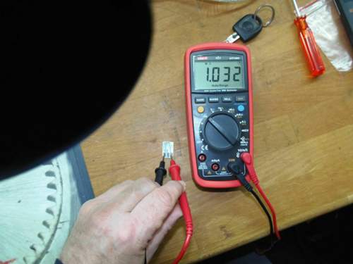

Hey Leute,
Ich bin auf eure Hilfe angewiesen.
1.0 Liter Lupo Motor: AUC
Fehler war : AGR Durchsatz zu klein.
Daraufhin kam das Ventil neu und die Leitung wurde gereinigt. Die Leitung war an der Saugbrücke wirklich stark verkokt ( sodass der Fehler einleuchtend war).
Nach knapp 2 Wochen fahrt , war die Fehlerlampe wieder an und der gleiche Fehler drin.
Habt ihr sowas schonmal gehabt?
Gibt es da was ich vielleicht übersehen habe oder vergessen?
Hoffe ihr könnt mir helfen

Vielleicht das Anpassen (Anlernen) des Motorsteuergerätes an das neue AGR-Ventil ?
Themenstarteram 23. September 2017 um 9:38
Über VCDS gibt es die Grundeinstellung, allerdings tut sich nichts.
Man kann sie auswählen aber nicht starten.
Etwas dürftige Beschreibung, schildere mal die Eingabeschritte - am besten mit Screenshots vom VCDS.

Themenstarteram 23. September 2017 um 10:59
@Talker1111
Über VCDS, Motor, Grundeinstellung,
Dann habe ich eine Liste mit Teilen , die ich anwählen kann. Unter anderem "Poti für AGR".
Daraufhin werden im oberen Feld Spannungswerte angezeigt. Und normalerweise braucht man dann nur "start " drücken und es geht los.
Hier tut sich nichts.
Sorry habe gerad kein screenshot.

Welche Fehler stehen außer
16785 Abgasrückführungssystem Durchsatz zu klein - sporadischer Fehler
noch im Speicher ?
17812 - Abgasrückführungssystem Grundeinstellung nicht durchgeführt ?
evtl. noch weitere ?
Welche Spannungswerte stehen in den ersten 3 Feldern und was in Feld 4 bei Block 074 ?
Ein Versuch wäre, über Block 00 alle Lernwerte zurückzusetzen, anschließend erst Drosselklappe und dann AGR-Ventil neu anzulernen.

Themenstarteram 18. Oktober 2017 um 20:32
Hey Leute,
Sorry das ich mich jetzt erst Melde.
Waren im Urlaub :-)
Die Lampe geht nach löschen ca nach 1 Woche wieder an.
Fehler ist nur der eine: Durchsatz zu klein.
Ja es ist ein Noname Produkt.
Die Werte im Kanal 74 seht im Fotoanhang.
An den Werten ändert sich nichts.
Grundeinstellung lässt sich nicht durchführen.
Muss ich das AGR doch durch ein originales ersetzen. ???
Die sollen ganz schön teuer sein.
