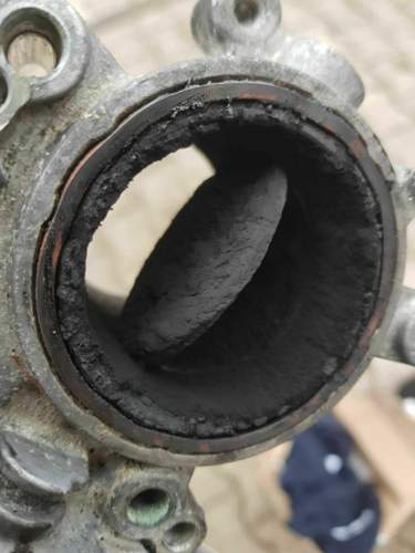

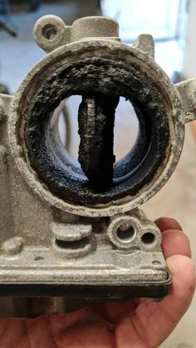

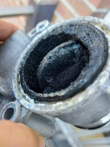

Das AGR regelt anhand von Last, Kühlmitteltemperatur, Drehzahl/turbodruck und dem Luftmassenmesser...
So war es bei mir:
4891 - Ventil f�r Abgasr�ckf�hrung (N18)
P0403 00 [036] - Fehlfunktion
Sporadisch - unbest�tigt - gepr�ft seit letzter L�schung
Umgebungsbedingungen:
Fehlerstatus: 00000001
Fehlerpriorit�t: 2
Fehlerh�ufigkeit: 2
Kilometerstand: 134121 km
Datum: 2019.01.15
Zeit: 14:04:02
Motordrehzahl: 830.50 /min
Normierter Lastwert: 24.7 %
Fahrzeuggeschwindigkeit: 0 km/h
K�hlmitteltemperatur: 85 �C
Ansauglufttemperatur: 15 �C
Umgebungsluftdruck: 970 mbar
Spannung Klemme 30: 14.940 V
Verlernz�hler nach OBD: 40
Luftmasse: Istwert (mg/Hub): 440.4 mg/stroke
Ventil f�r Abgasr�ckf�hrung: Ansteuerung: 100.00 %
Ventil f�r Abgasr�ckf�hrung: Istwert: 96.48 %
Ventil f�r Abgasr�ckf�hrung: Offset geschlossen: 3.26 %
Steller f�r Abgasr�ckf�hrung Hochdruck: Status-Bits 0-7: 0
Steller f�r Abgasr�ckf�hrung Hochdruck: Status-Bits 0-7: 55
Steller f�r Abgasr�ckf�hrung Hochdruck: Status-Bits 0-7: 51
Steller f�r Abgasr�ckf�hrung Hochdruck: Istwert Rohspannung: 1007.6 mV
4892 - Ventil f�r Abgasr�ckf�hrung (N18)
Fehlerpriorit�t: 2
Fehlerh�ufigkeit: 1
Kilometerstand: 134125 km
Datum: 2019.01.15
Zeit: 14:08:27
Motordrehzahl: 1771.50 /min
Normierter Lastwert: 42.7 %
Fahrzeuggeschwindigkeit: 104 km/h
K�hlmitteltemperatur: 89 �C
Ansauglufttemperatur: 8 �C
Umgebungsluftdruck: 960 mbar
Spannung Klemme 30: 14.900 V
Luftmasse: Istwert (mg/Hub): 424.5 mg/stroke
Ventil f�r Abgasr�ckf�hrung: Ansteuerung: 41.92 %
Ventil f�r Abgasr�ckf�hrung: Istwert: 52.32 %
Ventil f�r Abgasr�ckf�hrung: Offset geschlossen: 2.33 %
Steller f�r Abgasr�ckf�hrung Hochdruck: Status-Bits 0-7: 4
Steller f�r Abgasr�ckf�hrung Hochdruck: Istwert Rohspannung: 2360.6 mV
