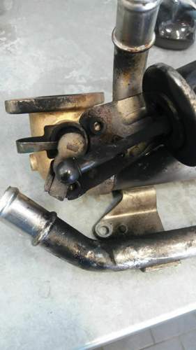

falls jemanden interessiert ist der AGR Kühler reparabel :D
Habe mir den defekten AGR-Kühler zu Brust genommen!!
Wie schon bekannt, fällt die gesinterte Graphit-Buchse auseinander.
Folgen: der Kühler ist am Steller stark undicht!
Abgase gelangen in den Innenraum uns es zischt bei Beschleunigung!
Habe dort eine Buchse aus Messing Legierung eingesetzt mit O-Ring Abdichtung!
Dafür müsste die Klappe ausgebrochen werden, die Welle angepasst, eine neue Buchse konstruiert und das gesamte wieder montiert.
Konstruktion für die Ewigkeit.
Undicht

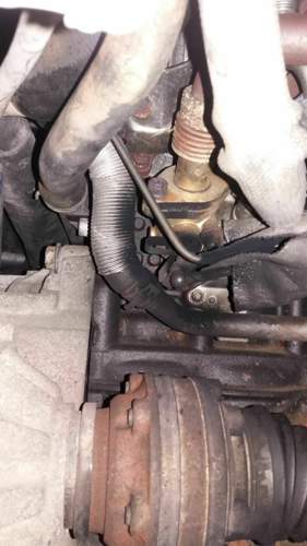

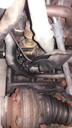

Themenstarteram 21. Januar 2010 um 20:37
Hallo Gemeinde,
so, jetzt bin ich wieder etwas schlauer und möchte an dieser Stelle mein Wissen kund tun. War beim :-) der mir anhand des Teilekataloges den Abgaskühler mit AGR-Ventil und angeschraubter Unterdruckdose für meinen 2006 Touri rausgesucht hat. Teile Nr. 03G131512G. Kosten ca. 274,00 Euro incl. Märchensteuer ohne der zwei erforderlichen Dichtungen für die Abgasflansche, ca. 2 Euro/Stück. Hab Glück gehabt und mich für die günstigere Variante über ein bekanntes Auktionshaus entschieden. Am Weekend dann den Umbau durchgeführt. Dauer ca. 6 bis 7 Stunden. Na Bravo.
Hier kurze Beschreibung des Ausbaues:
- Motorraumabdeckung unten entfernen, Innentorx
- Abgasrohr Zuheizer und Traversenblech entfernen, Muttern M6 und M8
- Vorderes Abgasrohr an der ersten Verbindungsschelle lösen und Schelle nach hinten schieben, Muttern M8
- Kühlwasser am geclipten Kühlersteckanschluß unten ablassen, vorher Heizung ausschalten (kalt)
- beide Wasserschläuche am Abgaskühler (AGR Ventil) und an den Wasserleitungen des Zuheizers Webasto) entfernen, alles Federklemmschellen
- Wärmeschutz der Unterdruckdose abnehmen und Unterdruckschlauch abziehen
- Wasserleitungen des Zuheizers vom Motorblock lösen, dazu kurze Vielzahnnuss 12mm erforderlich
- Innenkotflügel rechts lösen und im Bereich Wasserleitungen Zuheizer abheben, Innentorx
- Wasserleitungen des Zuheizers nach unten ziehen und Zugang zur Hohlschraube der Ölrücklaufleitung des Turbo schaffen
- Ölrücklaufleitung des Turbo ausbauen (nur Flächendichtmasse)
- Dieselpartikelfilter mit vorderem Auspuffrohr vom Flansch am Abgaskrümmer lösen, dazu Klemmschelle weit öffnen
- Halterung vorderes Auspuffrohr vom Achskörper lösen, anschl. DPF mit Auspuffrohr so weit wie möglich nach rechts legen
- weiteren Wasserschlauch vom Abgaskühler lösen
- beide Abgasleitungen an den Flanschen des Abgaskühler lösen, Innensechskant 6mm
- Abgaskühler vom Motorblock abschrauben, 4 x Innensechskant 5 mm
- Abgaskühler nach hinten herausnehmen
Einbau in umgekehrter Reihenfolge, anschl. Kühlflüssigkeit auffüllen.
Spezielles Werkzeug: Torxsteckschlüsselkasten, Innensechskantnussen 5mm und 6mm, Vielzahnstecknuss 12, viele, viele Verlängerungen für den verwendeten Ratschenkasten 1/4" oder 3/8"
Hoffe Ihr könnt drauf verzichten. Die Wasserschläuche wollten einfach nicht von den Leitungen runter, festgebacken, dadurch den kurzen Wasserschlauchbogen kaputt gemacht. Verzögerungen einplanen.

So, habe also gestern den AGR-Kühler ausgetauscht. Ist schon eine sehr Aufwendige Reparatur.Aber jetzt ist wieder Ruhe im Motorraum.
Habe mir das Ganze mal genauer angeschaut.Die Welle die in den AGR-Kühler geht scheint mit einer Art Graphit-Buchse geführt und abgedichtet zu sein.Diese war bei mir teilweise gebrochen.Dadurch hat die Welle ein sehr großes Radialspiel gehabt(zu jeder Seite ca 1mm) und hat die Welle damit nicht mehr abdichten können. Hierdurch sind dann die Abgase über diese Welle abgeströmt und haben die Zischgeräusche verursacht. Offenbar scheint dieser Schaden nicht allzusehr verbreitet zus ein. Sollte also jemand Probleme mit den sogenannten"Zisch-Geräuschen" und Abgasgerüche aus dem Motorraum haben wäre neben dem Flexrohr auch dieser Schaden eine Ursache für diese Geräusche. Werde im Laufe der nächsten Woche nochmal das 1-2 Bilder dazu einstellen.....

Habe das Ding übrigens versucht zu zerlegen, Reparatur kann man aber vergessen. Die Welle ist mit der Klappe verlötet, man müsste also die Hartlötverbindung zerstören um die Buchse tauschen zu können. Ich behaupte, das kriegt man nie wieder so hin dass es halbwegs dicht ist.
