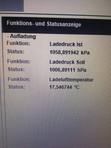

Hallo alle Zusammen, ich habe am Freitag mein AGR Thermostat gewechselt. Er kommt nun wieder auf 89 Grad, zwar langsam, aber er schafft es. Beim Ausbau des AGR Kühlers ist mir aufgefallen, dass dieser recht warm war. Macht ja auch durchaus Sinn. Nachdem alles wieder zusammengebaut war, Probefahrt gemacht, alles gut. Heute nach der Arbeit nochmal kurz Haube aufgemacht und auf Dichtigkeit geprüft. Alles trocken. NUR: Der AGR Kühler war eiskalt.
Wie kann das sein?
Habe den Eindruck, es werden keine Abgase mehr dort durchgeführt. Nochmal eine Runde gefahren. AGR Kühler bleibt kalt. AGR Thermostat lässt auch nicht das warme Kühlwasser, welches am Thermostat anliegt, durch.
Meine Vermutung: AGR Ventil öffnet nicht. Kann es daran liegen, dass der Temperatursensor, der am Ladeluftschlauch (vor dem Auto stehend rechts) rechts defekt ist? Dieser ist mit der AGR Ansteuerung verbunden habe ich gesehen.
Fehlerspeicher ist leer. Gerade ausgelesen mit Software.
Ebenfalls ist mir aufgefallen, dass vor dem Auto stehend der linke Schlauch zum Ladeluftkühler (bestehend aus Metall) absolut kalt ist. Der muss doch normalerweise sehr heiß sein oder?
Aussentemp. heute -5 Grad.
Ich hoffe auf eure Hilfe.

Gute Frage. Hab ich auch noch nie geguckt. Was zeigt den die ladelufttemperatur an? Evtl zu niedrig daher AGR Abschaltung wegen bauteilschutz..... das ist aber nur eine Idee
Die hatte bei normaler Kühlmitteltemperatur von 90 Grad gerade einmal 17,5 grad.
Bild anbei

Sollte die Funktion des AGR-Ventils beeinträchtigt sein steigt die Ist-Luftmasse im Teilllastbereicht über Soll-Luftmasse.Dies führt dann zum Fehlerspeichereintrag.Der Ladelufttemperatursensor misst die LLK Temp.
zwischen LLK Ausgang und Drosselklappe/AGR-Ventil.Also nur die vom Turbolader verdichtete Frischlufttemperatur
wird erfasst/gemessen.Die Mischtemperatur entsteht nach dem AGR in der Ansaugbrücke und besteht aus Abgas und Frischluft.Bei zu niedriger LLK Temp. wird die AGR-Regelung nicht abgeschaltet.
