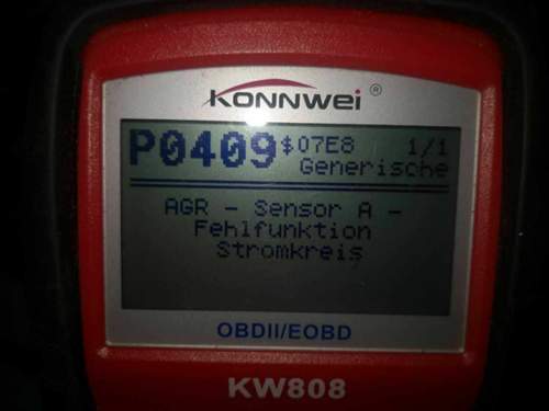

Mein agr ventil hat sporadisch fehler und muss ersetzt werden.
Weill die fahrt so unberechbar wird, habe ich mir überlegt das agr audzustecken bis ich das ersatzteil habe.
Wenn ich das agr abstecke bleibt das agr offen oder zu oder läuft das auto dann gar nicht?

Ohne es bei dem Fahrzeug ausprobiert zu haben oder das AGR genau zu kennen (du verrätst ja nochmal welcher Motor) gehe ich davon aus das es ein stepper motor hat und in der letzten Position bleiben wird.
Außerdem wird es von der ECU erkannt und mindestens die MIL zur Folge haben, ggf sogar mit notlauf verbunden. Beim Diesel mit DPF wird auch die Regeneration nicht mehr funktionieren.
Also wenn es wirklich wegen einem Fehler ist, dann lass es und lebe mit dem sporadischen Fehler, das macht weniger Stress weil der Fehler sporadisch ist, abgezogen ist der Fehler permanent.
Wenn der Fehler erfunden ist um Diskussionen über die Rechtmäßigkeit zu vermeiden dann muss ich sagen lass es ebenfalls sein weil es technisch nicht funktioniert. Hier kann nur ein Chiptuner helfen der die AGR rate raus programmiert, dann sind aber ggf auch noch andere Änderungen fällig (z.b. DPF entfernen und raus programmieren) und legal wäre es auch nicht.

Der fehler äussert sich so, wenn ich an zbsp an eine hauptstrasse fahr und ich will reinbeschleunigen fährt er los und dann bricht die leistung komplet weg, kein beschleunigen mehr möglich. Das ist sollte der verkehr dicht sein natürlich extrem doof. Wie gesagt es geht nur darum bis ich das ersatzteil bei mir habe

Dann gehe davon aus das wenn du einfach nur den Stecker abmachst dies von der ECU erkannt wird und sich der Motor dann dauerhaft in dem Zustand befindet das er keine Leistung mehr hat (Notlauf). Aber dann wirst Du wenigsten nicht mehr davon überrascht
Chiptuner ist natürlich eine Möglichkeit (sofern Du einen findest, seriöse machen das nicht wie beschrieben), das ist dann allerdings keine "vorübergehende Lösung" und der Tuner kann natürlich auch viel Mist dabei machen.
Unterm Strich würde ich sagen: Besorg Dir das AGR Ventil und Wechsel es, alles andere ist keine echte Option...

Ich werde morgen das agr ausbauen und reinigen und hoffe das es dann die zwei wochen hällt.

Wenn du das AGR ausklemmst, kommt ganz sicher die Motorkontrollleuchte. Notlauf ist nicht unbedingt gesagt, aber selbst wenn nicht, ist davon unbedingt abzuraten, weil der DPF nicht mehr regenerieren kann. Und nach spätestens 1000km ist das fällig und wenn's dann nicht geht, schrottest du ihn in kürzester Zeit.

Probieren geht über studieren. Wenns funktioniert ohne dass der Motor in den Notlauf geht, dann wird der Partikelfilter schneller voll und wenns nicht funktioniert, dann wieder anstöpseln.
Habe das agr jetzt ausgebaut und gereinigt, werde es morgen wieder einbauen.
Wie ihr seht habe mittels eines von mir entwickelten kohlenstofftransfer verfahren geschaft den schmutz vom inneren des agr auf das äussere zu bringen. Ich hoffe das hält jetzt zumindest bis das neuteil hier ist
Ganz ehrlich würde ich das neue aktuell gar nicht einbauen sondern schauen ob das alte jetzt funktioniert. Die Reinigung kann wunder wirken und dazu führen das das AGR Ventil weitere 10Jahre und 150tkm durchhält...

Es ist mal so und mal so, je nachdem wo das Problem genau lag. Hat der Motor schon einen abbekommen weil das Ventil schwergängig war dann wird das nur kurzfristig helfen. Lag es einfach nur an der verkokung und der Motor lief problemlos dann kann es auch langfristig gut funktionieren.
Wenn die Probleme auftreten dann kann das neue immer noch eingebaut werden, sollten keine Probleme auftreten wäre der tausch sinnlos, darum würde ich es einfach erstmal austesten...

PS: Oftmals kann auch der AGR Kühler das Problem sein das das AGR Ventil im Fehlerspeicher ist, da bringt die reinigung des AGR Ventil alleine dann natürlich auch nichts
