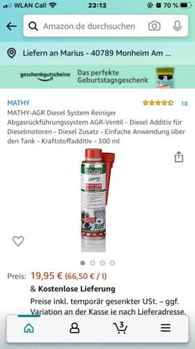

Ich hab einfach folgendes gemacht, bevor ich den halben Motor auseinander schraube...
AGR Spray Reiniger in das Ansaug-System gesprüht...und es hat wirklich was geholfen, hinten kam dunkler Rauch, der Motor läuft wie Schmitz Katze, viel ruhiger, mehr Anzug dazu! Motor Kontrolle ausgegangen, komplette Dose reingesprührt, siehe YouTube Videos. Dazu noch in den Tank Liqui Moly AGR Reiniger...mal sehen. Es wirkt auf ersten Blick wie Wunder!
Bis jetzt absolut alles okay, der Wagen scheint wie neugeboren...
