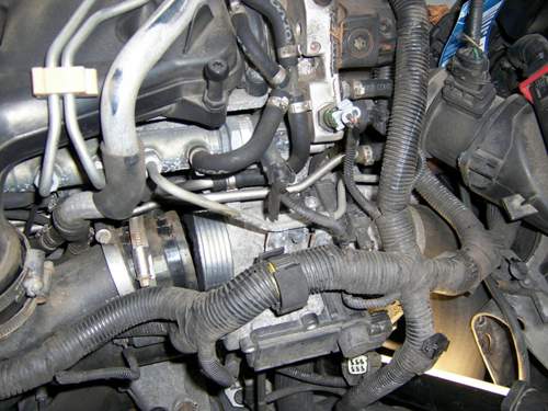

haben gestern beim XC 70 (Diesel, Mj 2006, 185 Ps, 213 tkm) des Sohnes das AGR und Saugrohrklappe „etwas gereinigt“.
Vorausgegangen war auf BAB-Fahrt MS nach DO letzte Woche Fehlermeldung im BC mit gelben Dreieck: „Motorsystemwartung erforderlich“. Das Auslesen bei Volvo Peters in DO (kostenlos! Danke) ergab Fehlercode-Information ECM 44B0. Auf dem Ausdruck war die Elektronikeinheit abgebildet. Als wahrscheinliche Ursache genannt: Kontaktwiderstand, Oxidation oder unterbrochene Leitung sowie Positionsgeber defekt.
Nach Forumsangaben tauchen EGR Probs (Exhaust Gas Recirculation –EGR- = NOx emissions reduction technique) mit AGR Ventil selten auf. Da bei den heutigen Dieselmotoren LMM, AGR und Turbo oft mit Motordrehzahl regelungstechnisch zusammen gehören, war bei meinen ML Erfahrungen mit dem AGR der Ansatz, angesichts der km-Leistung des XC 70 dort bei diesem zunächst auch erst einmal das AGR-Ventil zu säubern. Zumal die Fehlermeldung bislang nicht erneut aufgetreten war. Geplant war Ausbau und sorgfältige Reinigung des AGR-Ventils.
Das AGR–Ventil sitzt im AGR-Rohr beim XC 70 vor dem Motor auf der Fahrerseite. Demontiert werden sollten Motorabdeckung und die Luftansaugung von oberhalb des Kühlers zum Lufi. Bild 1 zeigt die Lage des AGR unterhalb des Railrohres vor dem Motor und mit nach links schon abgenommenem Luftschlauch. Kabelbaumschellen geöffnet, Stecker Elektronikeinheit abgezogen, Abdeckung Steuergerät über Lufi abgenommen. Bei diesem Arbeitsstand erkannten wir, dass die Abgasrückführung vom Auspuffkrümmer zum AGR-Ventil bei der geplanten Arbeitsweise so überhaupt nicht demontierbar war. Man kommt da so einfach nicht drann. Dazu hätten zunächst u. a. der gesamte Lufi demontiert und Steuergeräte abgeklemmt werden müssen (Batterie war nicht abgeklemmt!) um „seitlich“ an die Schrauben des Flansches der Abgasführung um den Motor zu kommen. Diese Abgasführung liegt unterhalb der in Bild 1 rechts oben noch sichtbaren Hochdruckpumpe. Ob das dann ausgereicht hätte, um das nur mit zwei Schrauben am Motor befestigte AGR-Rohr auszubauen, weiß ich nicht. U. Umständen ist da nämlich auch noch eine Kühlung mit Kühlwasser aus Kühlwasserkreislauf (beim ML übrigens auch) verbaut.
Hinweise auf derartige Dinge gibt der Internetbeitrag: http://www.volvoforums.org.uk/showthread.php?t=170714 mit dem angefügtem Sprengbild.

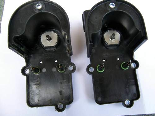

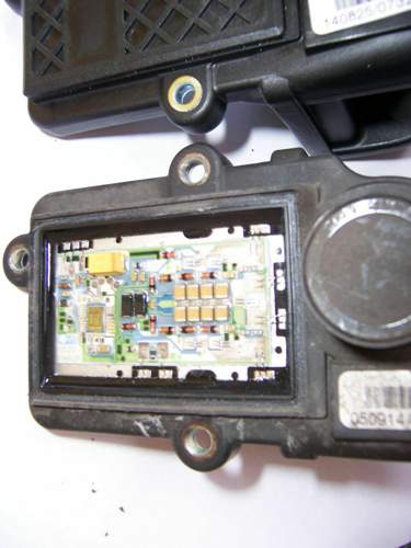

(Nr. 14 = Winkelschlauch, Nr. 2 = AGR Rohr, Nr. 11 = Elektronikeinheit, Schrauben Nr. 21 hätten gelöst werden müssen, Saugrohrklappe ist nicht mit abgebildet)

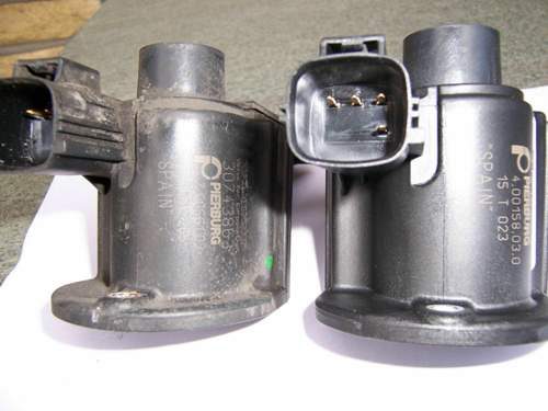

Hinweise AGR-Ventil PIERBURG 7.00555.060
Oder ein anderes Bild im Internet: https://media.rexbo.net/5/t/pdf/agr-ventil-pierburg-700555060-3.pdf
Wir haben uns deshalb entschieden, nach Abnahme der Gummischläuche das AGR-Rohr am Motor verbleibend zu reinigen. Dazu den Zuführschlauch am AGR/Saugrohrklappe abgenommen und unter Lufi eingeklemmt. Auf der anderen Seite des AGR den 90° Schlauch zum Ansaugtrakt komplett demontiert (Bild 2 mit AGR Winkelschlauch und innerem Ruß). Anschließend Saugrohrklappe mit den 4 Schrauben demontiert (Bild 3 SaugrKlappe verdreckt). Erst danach lässt sich die Elektronikeinheit (4 Torxschrauben) vom AGR-Rohr demontieren (Bild 4 Elektronikeinheit). Von der Rückseite hat die Elektronikeinheit zwei Elektropole und eine Art Potentiometer? zur Tiefenfeststellung des Abgasventils (Bild 5 Elektroeinheit vhinten). Das Ventil zur Abgasrückführung, die seitl. am Motor vorbei von hinten vom Auspuffkrümmer kommt, wird über eine durch das AGR-Rohr gehende Stange bedient. Die Hubbewegung der Stange erfolgt durch einen vor das AGR Rohr mit im Metallgehäuse sitzenden Elektromotor mit Exenterabtrieb (Bild 6 AGR Steuermotor) der seinen Strom durch die beiden Elektropole erhält. Das Potentiometer? (der im Rundteil herausragende Stift der Elektronikeinheit misst durch Aufliegen auf den Exenter den Hubweg und Position der Ventilöffnung zur Abgasrückführung.
Die Bilder 7 AGR Innenventil und 8 AGR Innenventil2 zeigen die Stange mit Ventilsitz im verdrecktem Rohr. Bild 9 zeigt die Auslassseite (zum Winkelschlauch hin) des AGR Rohres.
Wir haben dann auf beiden Seiten die Öffnungen des AGR Rohrs mit Lappen unterlegt und das Rohr mit Holzspatel und Holzstück ausgekratzt (Bilder 10 Auslassseite und 11 Einlassseite) und gesäubert. Feinarbeit nur im bereich der Stangendurchführung erfolgte mit Zahnwerkzeug. Bild 12 zeigt die Gesamtmenge an Ölkohle mit dem Kratzwerkzeug und Bild 13 den größten Brocken auf dem Holzspatel. Bild 14 dann noch die gereinigte Saugrohrklappe (dazu wurde nach Grobreinigung „KENT ONE SHOT“ verwandt).
Beim Schreiben fällt jetzt leider zu spät auf, dass ein Foto vom gereinigte AGR-Rohr fehlt/nicht gemacht.
Anschließend erfolgte Montage der demontierten Teile in umgekehrter Reihenfolge.
Angesichts der hier vorliegenden Verunreinigung des AGR Rohres mit entsprechender Querschnittverengung kann es durchaus sein, das auch noch die Ventilstange an den Rohrdurchführungen schwergängig war und sich so insgesamt nicht die richtigen regeltechnischen Werte mehr eingestellt haben, was dann zur Fehleranzeige führte. Dafür spricht auch, dass der Fehler während des bisherigen Weiterbetriebes mit verdrecktem AGR-Rohr nicht weiter aufgetreten ist. Defekter Positionsgeber hätte Fehler angezeigt.
Offen geblieben ist bei unserer Reinigungsaktion ob und ggfs. wie das Abgasrückführungsrohr vom Abgaskrümmer zum AGR Rohr verdreckt war. Das haben wir angesichts des doch sehr großen zusätzlichen Demontageaufwandes jetzt in Kauf genommen. Die weitere Fahrzeugnutzung wird zeigen, ob diese (Teil-)Reinigung (deshalb „putzen“ genannt) des AGR-Rohres ausreichend war. So sie es nicht war, kommt Nachmeldung.
